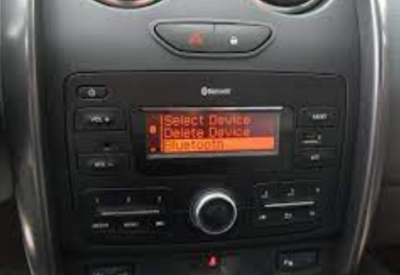

Dzień dobry
Posiadam dustera I z 2017r. i radio ze zdjęcia. Chciałbym powyższe zmienić na inne
(z nawigacją).
Z tego co przeczytałem na forum mam dwa wybory. Albo oryginalne MN albo coś chińskiego.
Bardziej skłaniam się do oryginalnego głównie dlatego, że nie jestem wielkim melomanem a i nie posiadam za dużych umiejętności elektronicznych i radio plug&play byłoby idealne.
W internetach parę używek jest. W związku z powyższym mam do Was pytanie. Czy najlepiej kupić MN3 bo ma np. androidauto. Czy może MN2 lub MN1. Tak naprawdę zależy mi tylko na:
- aby obsługiwał oryginalny zestaw głośnomówiący (pilot i mikrofon)
- można było obsługiwać nawigację
- no i żeby lepiej wyglądało.
- było bardzo proste w montażu
Na co mam zwrócić uwagę, jeśli będę chciał kupić używkę w sieci? Czy musi posiadać kod? Jakie oznaczenie ma model MN3? Czy takie LAN5800WR0? Czy może inne?

labondz napisał/a:
Kod dobrze jak jest podany, ale nie jest konieczny- bez problemu da się go wygenerować na podstawie fabrycznej naklejki na radiu.
Wszyscy będą polecać jednak MN3- ze względu na możliwość korzystania z innych map niż wbudowana, ale również z racji większej wbudowanej pamięci.
Generalnie każde radio z oznaczeniem LAN5800___ to jest MN3, reszta oznaczeń to opcje (kolor podświetlenia, możliwość odbioru DAB+ itp.). Niestety większość MN3 będących w obiegu wtórnym ma białe podświetlenie przycisków i aby to dopasować do naszych pomarańczowych, trzeba wymieniać diody LED.
