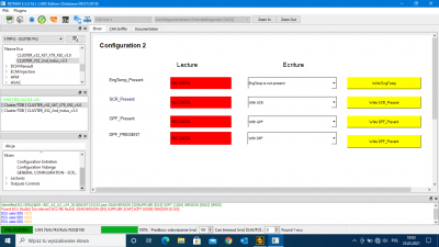

telecaster1951 napisał/a:
Dymek, A możesz dac instrukcję jak to zrobić? W tamtym wątku jest bałagan. Do tego pisałeś o problemach.
Jedynym problemem jest rocznik samochodu a konkretniej- data produkcji samego licznika. Podobno licznik musi mieć oprogramowanie w wersji "14" lub wyższej a to podobno oznacza datę produkcji licznika od września 2017. W moim Sandero nie mogę tego włączyć, bo jest produkcyjnie z października 2017 a licznik pewnie sporo starszy. Także początek 2018 to "na dwoje babka wróżyła", ale w samochodach z 2019 i 2020 to już na pewniaka można to włączać, tym bardziej że kilka osób już włączało.
A instrukcją jest zdjęcie poniżej z ekranem ddt4all- jeżeli w zakładce "Configuration 2" program odczyta dane w lewej kolumnie (czyli Lecture), w pozycji "EngTemp_Present", to wystarczy w prawej kolumnie (Ecriture) wybrać "EngTemp is present" i zapisać. Natomiast jeśli lewa kolumna będzie cała na czerwono, to nie ma co próbować, bo licznik nie obsługuje tej opcji.
Ja mam Logana MCV II z 2016 roku. Mam ten sam problem. Czy zegary się różniły tylko softem? jeśli tak to za pomocą programu renolink można zgrać pamięć flash i eeprom oraz ponownie ją wgrać. Jeśli elektronika zegarów jest identyczna to wystarczy zgrać soft z nowszych zegarów i wgrać do starszych.
Plik ściągnięto 169 raz(y) 71,67 KB

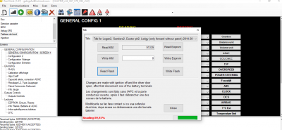

Trojan1000 napisał/a:
...za pomocą programu renolink można zgrać pamięć flash i eeprom oraz ponownie ją wgrać. Jeśli elektronika zegarów jest identyczna to wystarczy zgrać soft z nowszych zegarów i wgrać do starszych.
Próbowałeś coś działać w tym temacie? Czy na pewno ten programik umożliwi wgrywanie softu? Będę w posiadaniu nowych zegarów "w celach naukowych" i ten temat mnie interesuje...

Dziś mój kolega użyczył mi Dacie abym mógł zgrać soft z jego zegarów. Auto rocznik 2018 więc teoretycznie da się włączyć temperaturę cieczy. Faktycznie w jego zegarach dało się zmienić opcję aby był wskaźnik teoretycznie włączony. Niestety na ekranie komputera pokładowego niewidać wskaźnika temperatury.
Pliki ściągnięte z zegarów z auta rocznik 2018.
zegary 2018.zip
Pobierz Plik ściągnięto 277 raz(y) 73,41 KB
Dziś mój kolega użyczył mi Dacie abym mógł zgrać soft z jego zegarów. Auto rocznik 2018...
Dziwne... czy aby na pewno procedura była właściwa i zegary "przyjęły" rozkaz? Robiłem to już kilka razy i zawsze, gdy ta opcja była w ogóle dostępna w programie ddt4all, to zegary przyjmowały tą zmianę (po kliknięciu przycisku "Aknowledge modifications") i ponownym włączeniu stacyjki i silnika. Ja mam luzem nowe zegary z lutego 2019 i chciałbym trochę zgłębić temat różnic softu. Ponoć istotna jest wersja softu widoczna na etykiecie zegarów- do zadziałania tej opcji wymagana jest minimum wersja V14.00. Moje zegary z września 2017 mają jeszcze V13.00 a zegary z lutego 2019- V16.00.

Niby wszystko poszło tak jak miało. Możliwe że te zegary to jakaś wersja "przejściowa". Najłatwiej zgrać soft z zegarów które są zamontowane w aucie. Trzeba poprosić kogoś kto ma w miarę nową Dacię.

Witam.
Mam taki odczyt w moim DUSTER 2017 chyba nie można aktywować temp , czy coś robię zle ?
Plik ściągnięto 199 raz(y) 92,73 KB
eio
Model: Logan MCV II
Silnik: 1.0 SCe B4DB400
Pomógł: 25 razy
Dołączył: 26 Sty 2018
Posty: 949
Skąd: EL
Wysłany: 2021-03-25, 20:35
RobertK napisał/a:
Na tej tablicy nie zrobisz. Poszukaj innej, gdzie jest aktywne.

RobertK napisał/a:
Jak lewa strona tabeli będzie na czerwono, to nic z tego. Masz zbyt starą wersję zegarów, aby to włączyć, to tak jak u mnie.

RobertK napisał/a:
At the bottom of the picture the scan result shows you are connected to Radio CAN.
The cluster ecu is located on the vehicle CAN.
remove your adapter
The cluster version must be 14.00 or higher for the water temperature.
