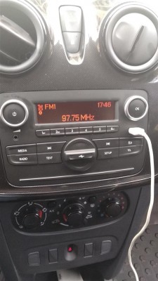

Wysłany: 2021-06-13, 16:56
Adaptacja radia R@GO z Dacii Sandero do współpracy z aplikacją Renault R@GO
Radio R&GO to takie jak na zdjęciu:
Aplikacja Renault R@GO opisana tutaj https://renault-connect.renault.pl/products/r-go#fonctionnalites do pobrania z Google Play lub APKPure jeśli ktoś woli poprzednią wersję (tam są wszystkie wersje appek na Androida nie tylko najnowsze)
Ecu Tweaker lub DDT4ALL z bazą ecu.zip z 18.02.2021
(znaleziona tutaj https://drive.google.com/drive/folders/1GOy2sYiK_E387SIAG7iZXD9y_kmDO-uZ )
Uruchamiamy Ecu Tweakera, łaczyme z ELMem, naciskamy lupę i wybieramy
LOGAN/SANDERO II -> Audio Unit -> AUTO IDENTIFY -> magistrala CAN -> na zielono podświetla się model radia, który mamy np R0-13v2.3 -> klikamy na ten model -> w Choose a category wybieramy Configuration -> ECU Configuration -> READ ALL -> w grupie CAR CONFIGURATION w menu rozwijanym Manufacturer zmieniamy Dacia na Renault -> WRITE CAR CONFIGURATION - > WRITE ALL (u góry)
W samochodach z fabrycznym LPG nie liczy spalania na LPG. To tyle, robisz to na własną odpowiedzialność, prawdopodobnie można to też zrobić programem DDT4ALL wciskając w odpowiednim momencie Einsteina.
