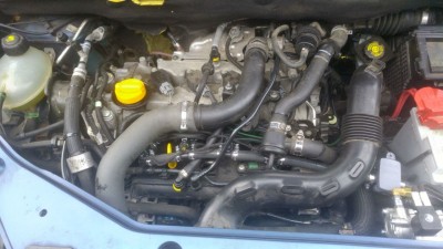

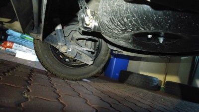

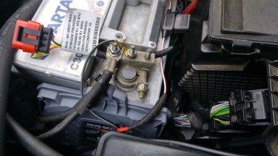

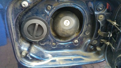

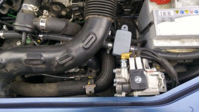

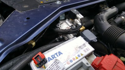

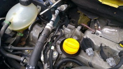

Wysłany: 2021-11-21, 14:29
Poniżej trochę fotek instalacji. Samochód jeździ na gazie bez specjalnych problemów, przełącza się na gaz po maks. 1km jazdy w obecnych warunkach pogodowych. W okolicach 150 km/h zaczyna trochę niedomagać, podczas gdy na benzynie miał chyba jeszcze trochę siły. Powyżej 5000 obr ma ustawioną ekstra dawkę paliwa, bo inaczej przełączał się na benzynę.
Trwa aktualnie walka o zbicie zużycia Pb. Na początku spalanie benzyny wychodziło nawet zbyt niskie, na poziomie 0,6-0,8l , ale sterownik benzynowy kwiczał co chwilę czerwoną awarią ze względu na nieprawidłowe odczyty ciśnienia paliwa. Po pierwszej korekcie spalił prawie 2l /100km. Teraz testuję kolejne ustawienie, które powinno zbić zużycie, zobaczymy co z tego wyjdzie ;-)
Jak dotąd nie zauważyłem podwyższonego zużycia oleju. Mój egzemplarz przed zagazowaniem zużywał jakieś 0,1-0,3 litra / 1000 km.
Zaraz po mnie zakład zagazował 2 albo 3 kolejne 1.2tce...

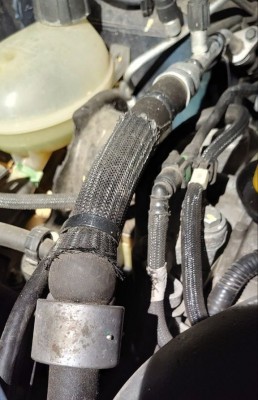

Nie mam szczęścia do klimatyzacji w Lodgy. Najpierw wymiana uszkodzonej chłodniczki. Potem zamarzanie parownika. Potem kolejne uszczelnianie układu, który popuszczał czynnik. Teraz - akurat jak mam wyjechać na narty - spuchł wąż... Ciekawe czy wytrzyma do naprawy za tydzień czy raczej zapłacę dodatkowo za nabicie klimy od zera i czy da się dorobić/zastąpić używanym, czy raczej zabulę z pół kilozłotonu za nówkę :-/
EDIT: własnie popatrzyłem na zdjęcia sprzed ponad roku, które tu wrzucałem i widać na nich, że już wtedy wąż od klimy się kisił :-)
