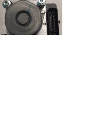

Odświeżę temat :
Na bloku abs mam gniazdo trzy rzędowe
Czy ktoś wie który to pin 16 (masa na przełącznik ) .Schemat z poprzedniej strony nie pokazuje tego, a brak wyłączania esp doprowadza mnie do szału .
Plik ściągnięto 34 raz(y) 174,58 KB
Wysłany: 2022-12-28, 21:47
Nie 16, tylko 15, linia 4AQ:
Kod:
[ 1]  2  3  4  5  6  7  8  9 10 11 12 [13]
[  ] 14 15 16 17 18 19 20 21 22 23 24 [  ]
[25] 26 27 28 29 31 32 33 34 35 36 37 [38]
W kwadratowych nawiasach są piny na podwójną wysokość - na fotce powyżej umieszczone na górnej krawędzi i mające tam oznaczenia 13 - lewy - i 38 - prawy.
Czyli na fotce widać:
Kod:
[13] [38]
12 24 37
11 23 36

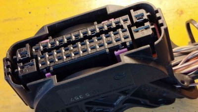

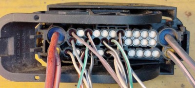

Dzięki za odpowiedź .To jeszcze żeby się upewnić - 13 i 38 to przewody czarne masowe ,wpięte w te osobne pola . Wyłączenie esp polega na zmasowaniu pinu 15 ?Czyli jak długo jest podawana masa- esp jest wyłączone ? Sory za głupie pytania , ale jestem (byłem)mechanikiem , a z elektryki sam. to bardziej era poloneza .
Pomógł: 117 razy
Posty: 3987
Wysłany: 2022-12-29, 09:38
ADAM 12 napisał/a:
Na podstawie schematu dla Dustera pierwszej generacji i na podstawie wyłącznika ESP, który mam w ręku- sterowanie jest tylko impulsowe. To znaczy: chwilowe zwarcie PIN15 do masy- ESP wyłączone, ponowne zwarcie PIN15 do masy- ESP włączone. Ja już się z tym czaję drugi rok i nie mogę jakoś zacząć tam grzebać a mam już nawet przygotowany odpowiedni PIN z przewodem do obsadzenia we wtyku (wtyk pompy ABS nie ma tego pinu 15 jeżeli fabrycznie nie jest używany, nieużywane piny wypełnione są gumowymi zaślepkami). Oczywiście nie ma pewności czy pompa ABS zamontowana w Dacii, w której nie przewidziano wyłącznika ESP, ma w ogóle taką funkcję, czy może jest zubożona. Tym bardziej, że natrafiłem gdzieś kiedyś na zagranicznych forach na opis wymiany pompy ABS właśnie po to aby zrobić ten wyłącznik ESP...
Co do lokalizacji pinu- numeracja wszystkich pinów jest wyraźnie opisana na wtyczce zarówno od czoła, jak i od wewnątrz wtyku ;-)
Plik ściągnięto 28 raz(y) 113,08 KB
Plik ściągnięto 17 raz(y) 122,17 KB
Ostatnio zmieniony przez Dymek 2022-12-29, 10:19, w całości zmieniany 4 razy
