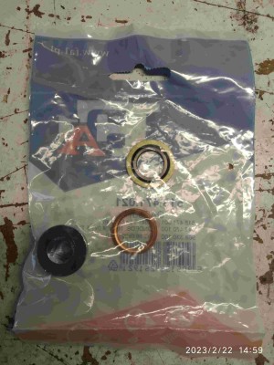

Przymierzałem się do kolejnej wymiany oleju. Zawsze wymieniałem uszczelkę pod korek spustowy taką metalową z pierścieniem gumy wewnątrz. Tym razem w hurtowni był do kupienia zestaw złożony z korka spustowego, uszczelki metalowej z pierścieniem gumowym i co ciekawe podkładkę ( uszczelkę ) miedzianą. Zaciekawiło mnie dlaczego właśnie w zestawie jest uszczelka miedziana, której poprzednio nie stosowałem i nie było problemu z wyciekiem oleju. Mam więc trochę przekorne pytanie. Jeżeli jest konieczność użycia również uszczelki miedzianej to gdzie ją dać? Pierwsza na korek spustowy miedziana a później ta z gumą, czy odwrotnie?

Wysłany: 2023-02-22, 15:42
Ciekawe 🤔 u mnie w SS2 silnik 90Tce i w Dusterze 1.3Tce są jedynie uszczelki miedziane.
Prawdopodobnie dystrybutor spakował na wszelki wypadek dwa rodzaje uszczelek. Oczywiście zastosuj jedynie tę która jest dedykowana w Twoim przypadku.

Wysłany: 2023-02-22, 16:01
kulek napisał/a:
Używasz tylko jednej, wybranej uszczelki. W komorze silnika, tam gdzie jest olej nie ma ciśnienia. Możesz dać uszczelkę z dowolnego materiału: miedzianą, aluminiową czy fabryczną. Nawet sam możesz sobie taką uszczelkę wyciąć i doszlifować. Byle był to metal dosyć plastyczny. Poza tym nie bardzo rozumiem w jakim celu wymieniać także korek? Czy zrywa się na nim gwint, że koniecznie trzeba go wymieniać za każdym razem? Moim zdaniem jest nieuzasadnione a tylko naciąga użytkownika na dodatkowy koszt. W żadnym moim samochodzie nie zmieniałem korka spustowego przez cały okres używania, a było to odpowiednio 10, 21 i 16 lat. Nic nie ciekło i niebo nie spadło na ziemię ;-)
Uszczelki to co innego. Zdziwiłem się bardzo kiedy pod korkiem zobaczyłem uszczelkę stalową z jakimś śmiesznym gumowym rąbkem. Jeśli przerwie się gumka to uszczelka stalowa w żaden sposób nie spasuje się z korkiem i misą - jest zwyczajnie za twarda. Póki co, dałem drugi raz tę samą. Przejechałem już 6 tysięcy i ani kropelka nie wydostała się spod korka. Tak więc nie przesadzałbym z tą wymianą korka za każdym razem. Uszczelkę to owszem, powinno się wymienić. Ale korek to przesada. Zresztą róbcie jak chcecie.

Wysłany: 2023-02-22, 17:03
Korka też nigdy nie wymieniałem. Był w komplecie więc taki kupiłem bo samej uszczelki nie było.
Cały zestaw kosztował aż 5 zł co na dzisiejsze czasy " szaleństwo wielkie".

Wysłany: 2023-02-23, 10:52
Do miski aluminiowej masz uszczelkę gumowo-stalową nie możesz dać miedzianej, a do miski stalowej masz miedzianą ale możesz tez dać gumowo-stalową, chodzi o korozje elektrochemiczną.

Wysłany: 2023-02-23, 14:53
Auto Krytyk napisał/a:
Mogę gać aluminiową.

Wysłany: 2023-02-23, 17:43
Kto by pomyślał, że chodzi o korozję elektrochemiczną. Dziękuję za wyjaśnienie dla Auto Krytyka.
