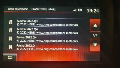

Niestety wszystkie moje działania nic nie pomogły, wręcz trochę zaszkodziły. Pliki .fjw i .fsp nie idzie dodać nawet przez medianavtoolbox. wyskakuje komunikat " the following files not be added because of target absence or device configuration" Z kolei próbowałem z dodawaniem innych plików bezpośrednio przez medianavtoolbox i po włożeniu do USB mam komunikat o błędzie. Kiedy przez medianavtoolbox usuwam jakieś pliki to jest OK!. Niestety po tym grzebaniu w zakładce Profile trasy intelig. pojawiają się podwójne informacje o wgranych mapach.

Po czysczeniu zapomniałem dodać speedcam i dlatego brakowało mi coś w zawartości. Widzę że @dudu$ ma zakładce "profile Trasy..." pojedynczą pozycję. To wchodzi zaraz po wgraniu .fbl
Obojętnie czy wgrywam jedną mapę, czy więcej zawsze mam podwójnie.
