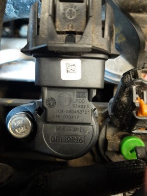

Udało mi się wprosić dziś do serwisu Perfekta w Lubaniu (serdeczne dzięki dla obsługi) i ku mojemu zaskoczeniu (gwarancja minęła mi w połowie marca tego roku) mój Duster objęty był programem nieodpłatnej wymiany tego czujnika nawet po upływie gwarancji (to się nazywa chyba OTC - przywołanie serwisowe - czyli jak jest ok to nie ruszają, ale jak pojawiają się problemy, to wtedy wymieniają daną część). Wymienili czujnik i autko pojechało na gazie do domu (ok. 35 km). Jutro rano zobaczę co i jak.
Wstawili czujnik, który ma inne oznaczenia niż oryginalny oraz ten który kupiłem na portalu aukcyjnym.
Załączam zdjęcie tego zakupionego na portalu aukcyjnym (oznaczenia odpowiadają oznaczeniu pierwotnego) oraz zdjęcie zamontowanego przez serwis w dniu dzisiejszym (ma całkiem inne oznaczenia).
Czy ten czujnik montowany dziś przez serwis był w jakiś sposób programowany, czy tylko wsadzony w miejsce starego - tego nie wiem.

czujnik zamontowany przez serwis.jpg czujnik zamontowany przez serwis

oryginalny i ten zakupiony na portalu aukcyjnym.jpg ten z portalu aukcyjnego z oznaczeniami jak na oryginale
Po rozmowach z kolegą gacek237 można by jeszcze ostrzec potencjalnych nabywców tych czujników oryginalnych Landi, że na rynku najprawdopodobniej jest bliżej nieznana ilość z partii tych uszkodzonych. Można trafić ... różnie .

Prawdopodobnie zastąpili droższy czujnik produkowany przez Continental dla Landi Renzo tańszym produkcji włoskiej. To co mnie zastanawia względem powyższego zdjęcia kupionego czujnika to brak nr katalogowego Landi Renzo lub GM, może to podróbka. Czy sprzedający dał na niego gwarancję (czyli przykleił sticker gwarancyjny z datą zakupu)?

Minęło już ponad 2 tygodnie i LPG działa bez problemu na czujniku wymienionym w serwisie.
Sprzedawca z portalu aukcyjnego zwrócił bez problemu kasę za czujnik (który nie działał już na drugi dzień) - porządny gość. W rozmowie mówił, że taki czujnik odsyłają i dostają w jego miejsce inny, więc nie jest to dla niego problem. Przez moment zastanawiał się czy nie przysłać mi drugiego, ale jak powiedziałem, że już mam umówioną wizytę w serwisie, to zamknęliśmy temat.
