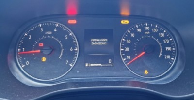

2 miesiące temu miałem zaszczyt zobaczyć te komunikaty na swojej desce rozdzielczej (załączniki). Kila dni temu też wyskoczyły. Miał ktoś podobne przypadki ? Czemu mi to wyskakuje ? bardzo rzadko robię odcinki poniżej 10km. Czemu taki komunikat pojawia się po odcinku 30-40km ? Auto praktycznie zawsze gaszę od razu i nie zostawiam na zasilaniu (nie siedzę w środku i nie słucham muzyki itp- jedynie mam kamerkę która nagrywa tylko podczas jazdy)Dla benzyny to chyba wystarczająco żeby się podładować. W aso byłem stwierdzili że z akumulatorem ok - przy okazji wymienili wentylator chłodnicy (akcja serwisowa) Nie wiem czemu nie dostałem informacji o akcji serwisowej (byłem już w aso 2 albo 3 razy, więc moje dane mieli)Obiło mi się o uszy z tą akcją serwisową już jakiś czas temu.
Auto jogger 1.0 tce - ponad 22 tysięcy przebiegu (start stop zawsze wyłączam)

dzisiaj miałem przegląd gwarancyjny, na którym zgłosiłem, że raz na jakiś czas mam komunikat "ładowanie akumulatora". Otrzymałem informację o uszkodzonym aku, a powodem tego było odłączenie wtyczki S&S od niego. Z rozmowy wynikało, że wtedy jest on ładowany pełną mocą co jest dla niego szkodliwe. Aku wymieniony ale palcem pogrozili Przypominam, że zrobiłem to bo wcześniej miałem wejście auta w tryb serwisowy. Wtedy na serwisie wgrali poprawki ale fakt nadal odpinałem wtyczkę i jeździłem bez S&S. Teraz na testy zostawiam go włączony i zobaczymy.....Pozdrawiam
A problem z nowymi modelami Dacii jest taki, że wszczynają alarm i wywalają komunikaty i przechodzą w tryb ograniczonego zużycia, przy zbyt wysokim progu napięcia akumulatora. Jednocześnie dbając o to aby utrzymać akumulator naładowany ledwo powyżej tego progu...
Podsumowując te problemy, kolega Dymek zamknął i opisał to w 2 zdaniach i to jest istota problemu. Nic nie da zmienianie kabli akumulatora, amperomierzy, akumulatorów itp. Jeśli Dacia nie zmieni zakresu ładowania w swoim sofcie to będzie tak samo. Też mi się wydawało że naprawili po ostatniej wizycie w ASO (wymiana amperomierza) a tu dzisiaj komunikat "Akumulator rozładowany" :)) Widocznie przez te 2 godziny serwisowania podładowali do 90% i teraz się dopiero wyrównało...
Podsumując podsumowanie temat po podpięciu S&S wrócił jak na zdjęciu. Po odpiciu znika....
Czas na pomęcznie ASO bo interfejs informuję o problemie z ładowaniem.

Mam tce 1.0 z LPG 100KM, wentylator mi nie padł, kierownica nie telepie, komunikat "Akumulator rozładowany. Uruchom silnik" mam już sporadycznie. Ale jeszcze nigdy mi nie krzyczał "Usterka elektryczna: ZAGROŻENIE!" Niezłe jaja...
