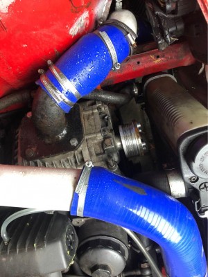

Gadałem dziś z gościem co założył kompresor do e36 i odpuszczam , gdzie tam dostęp jest bajeczy bo pasek jest od przodu , wystarczy dać wentylator z e46 elektryczny i miejsca jest dużo.
Dobre wyosiowanie /przełożeń i założenie deta ze strojeniem to jest kilka miesięcy, dolot trzeba liczyć obowiązkowo IC , jak to by miało jeździć na daily to szaleństwo.
Dlatego temat TURBÓW I KOMPRESORÓW zamykam , to nie ten samochód
tak to dokładnie wygląda , po wywaleniu obudowy filara powietrza robi się dużo miejsca na zabawę

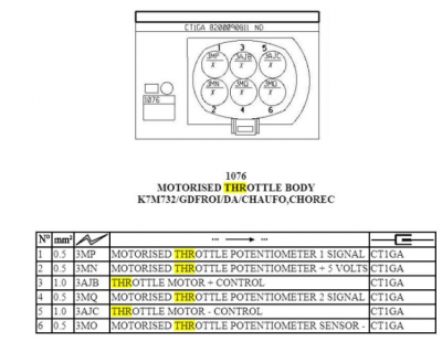

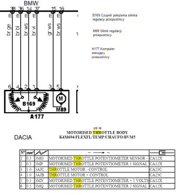

Potrzebuje przerobić kostke z daci na ta z bmw , sterowanie przepustnicy jest jasne.
Jak połączyć Potencjometr.

Nie ma opisów linii z BMW, ale sądząc po schemacie, to mniej więcej tak:
Dacia - BMW
1 - B169-2
2 - B169-1
3 - M89-3
4 - M89-5
5 - B169-6
6 - B169-4
- ewentualnie do zamiany ze sobą miejscami M89-3/M89-5, B169-1/B169-4 i B169-2/B169-6, w zależności od tego, jak faktycznie jest w BWM z +/-.

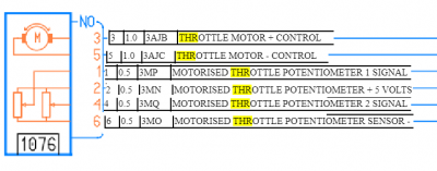

Wydaje się że kostka od K7M jest dokładnie taka sama i jak ta z BMW
, zrobiłem nawet mała sciągawke ze schematem
jedyne pytanie który potencjometr jest 1/2
