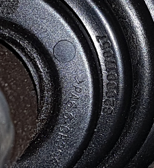

Przy okazji zmiany kół zauważyłem wyciek z krótszego przegubu od strony skrzynki - niestety część jest mocno specyficzna dla Lodgy/Dokkera 392413078R ile kosztuje ASO i czy gdzieś można kupić od ręki w Warszawie ewentualny zamiennik Sasic 1904046 ?
Tam cieknie smar do przegubów czy olej przekładniowy ?
Zrobiłem zdjęcie gumy na której jest numer 8200017057 - już lepiej ten numer występuje w Renault i innych Daciach.
Rozumiem że wymienia się identycznie jak w Megane na tym filmie ?
https://www.youtube.com/watch?v=c9TrGy1kVIk
Łożysko wymienia się przy wyciąganiu dłuższej półosi ze skrzyni ?

Czy guma ma widoczne pęknięcie? Ze zdjęcia nie wynika a jeśli uszkodzeń gumy nie widać a osłona tłusta, to lepiej się przyjrzeć, czy to aby przez uszczelniacz półosi nie wycieka olej ze skrzyni.
Przy pękniętej gumie zazwyczaj widać wyłażący smar stały dokładnie w miejscu pęknięcia.

No dobra wytarłem brud dookoła przegubu i zrobiłem zdjęcia:
Żadnego smaru nie ma , jest tłusty osad , opaski nie są poluzowane.
Gdyby wyciekał olej to raczej wokół miejsca gdzie guma wchodzi w trójkątne mocowanie do mechanizmu różnicowego. A tam jest czysto i sucho akurat.

To luzik. Jeśli macając i ściskając gumę nic nie wykryłeś (zwykle to pęka po obwodzie na zgięciach harmonijki), to zostaw w spokoju i obserwuj. Może to tylko brud lub coś chlapnęło kiedyś na osłonę. Osłony przegubów wewnętrznych rzadko pękają, bo tam są minimalne ruchy przegubów. Co innego zewnętrzne- te muszą się nieźle napracować.
