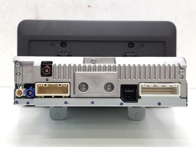

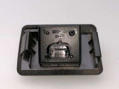

Niestety moja Lodgy zostala skasowana przez bardzo agresywnego kierowce i musialem kupic nowe auto.
Wybralem Dacie Sandero Comfort SCe 65 z MediaDisplay ale bez kamery cofania.
Przegladalem cale Forum ale nigdzie nie moge znalezc gdzie w MediaDisplay moge podlaczyc kabelki od kamery cofania.
Jesli ktos to juz zrobil to prosze o podpowiedz! W Serwisie zadaja za Kamerke z instalacja 500 euro!! Dlatego chce to zrobic domowym sposobem.
Z gory dziekuje za pomoc.

Prawdopodobnie przewody w kostce 32 pin. Jak mi sąsiad pozwoli dobrać się do auta to sprawdzę które to przewody (Duster z magiczną przejściówką). Na znanym portalu u MyFrenda znalazłem adapter 32-pin z przewodami do kamery za 87pln. Problem w tym żejest dedykowany do Kadjara, a ja nie wiem czy przewody nie są poprzestawiane.

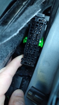

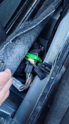

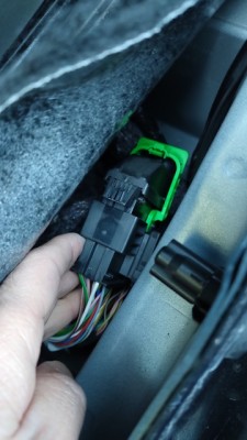

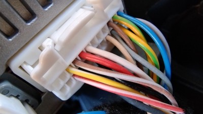

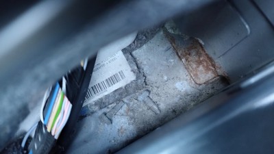

Mam piny 3,9,10,21,22 fabrycznie osadzone.
Kolega topdrive na stronie 53 koniec tych kabli odnalazł przy słupku...
Moja wtyczka jest nieco inna. Miejsca mało a kable krótkie... Chyba będę musiał ściągać fotel.
Przy okazji znalazłem prezent od fabryki :shock:

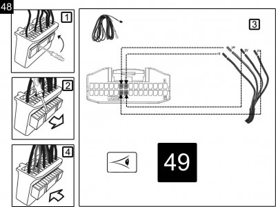

Udało się komuś dokonać montażu kamery cofania w Logan/Sandero III?
Czy ten adapter 32 <> 24 o którym mowa, jest niezbędny zawsze, nawet przy oryginalnej kamerze czy tylko w przypadku innych kamer?
Przeszukując internet znalazłem podobny wątek na reddit, gdzie człowiek podzielił się instrukcją montażu kamery, w której jest schemat podłączenia pinów.
Poniżej link do dyskusji na reddit i link do instrukcji
https://www.reddit.com/r/...stallation_for/
https://fastupload.io/69a2a45f65785ba6
