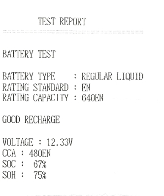

Pojechałem do serwisu akumulatorów "AUTO-BAT" z prośbą o ocenienie sprawności akumulatora. Bo w dwóch ASO nie dali danych a tutaj dostałem i wyjaśniono mi mniejszą sprawność oraz pomogli mi rozłączyć wtyczkę od czujnika na klemie (—) akumulatora.
Podejrzewam, że jeszcze ze dwa lata wytrzyma.

Kiedyś szukałem informacji i Aku do systemu start stop. I doszukałem się że poza samym wskaźnikiem SOH dla tych Aku ważne jest parametry: CA - zdolność do przyjmowania ładunków i AH - pojemność rezerwowa.
Istotny jest też prąd rozruchu CCA - ten jest podany 480A. Sądząc po akumulatorach które miałem okazję użytkować 480Ah to wartość typowa dla tańszych akumulatorów 50-60Ah w tradycyjnych systemach, ale być może wystarczy dla małego silnika benzynowego. Pytanie czy któryś z pozostałych parametrów nie jest już za słaby żeby system S&S działa sprawnie ? Bo jest szansa że po pierwszym rozruchu samochodu, prąd rozruchu spada poniżej dopuszczalnej wartości na tak długo że system się dezaktywuje. Zwłaszcza że bazuje na niższym stopniu naładowania niż akumulator w tradycyjnym systemie.
