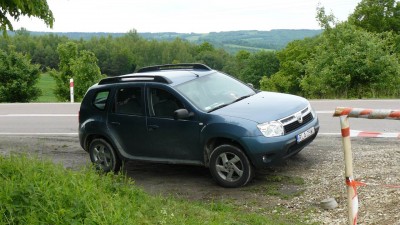

Jakieś dwa tygodnie temu powtórzył się incydent z zeszłego roku: w korku w rzeszowskiej metropolii zaświeciło sześć książek na wyświetlaczu temperatury. A więc brak pierwszego biegu wentylatora chłodnicy. Natychmiast zamówiliśmy nowy rezystor - nieco inny zamiennik, drut nawinięty na ceramice i zacementowany. Połączenia zgrzewane, a nie zaciskane. Stary opór nie był spalony, bezpiecznik termiczny też nie. Ale po wymianie wszystko prawidłowo zadziałało. Przekaźniki zostały przetestowane przez OBD, również sprawne.
Dzisiaj wymieniłem uszczelkę drzwi kierowcy, już czwarta, jeśli dobrze liczę. Zdecydowałem się na nowy zamiennik polskiej produkcji, pasuje bardzo dobrze. Nowa uszczelka jest oczywiście wyczuwalnie sztywniejsza od starej popękanej, ale miększa od źle dobranego zamiennika sprzed kilku lat. Później jakiś czas miałem używkę, ale nic nie jest wieczne (oprócz piór). ErtonS:

303200, malowanie krawędzi tylnych błotników - obicia lakieru po kamieniach, obcierki i wgniecenia (wyciągnięte na zimno klejem, widziałem na własne oczy, że to działa). Polerowanie lakieru.

Tydzień temu - żarówki H7. Dzisiaj łączniki stabilizatora (przód) i jego gumowe obejmy. Poprzednie łączniki wytrzymały rok, więc zmiana firmy (Birth, z metalowym zakuciem). 303.500 km.

Ze trzy tygodnie temu usłyszałem lekkie stuki przy jeździe po płytach albo nierównym betonie. Jestem na to uwrażliwiony. Kilka dni temu nasiliły się i pojechałem do znajomego na stację diagno. Oczywiście łączniki do wymiany, i gumy także. Reszta zawiasów w porządku. Gumy już były zmieniane, choć nie tak często. Zanim doszły w końcu nowe części, to dźwięk już przypominał trzeszczenie starego tapczanu z żelaznymi sprężynami. :mrgreen: Zamówiłem najpierw na portalu Lemfordery, ale odesłałem, bo miały plastikowe kapturki z nadlewami, które wypadałoby ostrugać przynajmniej scyzorykiem. No i padło na te Birthy, jedyne w stacjonarnym sklepie, które miały metalowe kapturki. Sprowadzone w kilka godzin - rano zamówienie, w południe na ladzie, wieczorem w aucie. Ucichło. Jak możesz sprawdzić w wątku - interwał dla łączników i żarówek mijania to średnio jeden rok. czasem 8 miesięcy. Któreś tam łączniki wytrzymały kilka lat, może coś było już słychać, ale nie poleciały lawinowo w ciągu trzech dni, tylko dokuczały długi czas. Bo wiadomo, że jak pojawi się mikro luzik, to on pracuje i szybko się powiększa. Może to mój styl jazdy, bo dziur nie omijam, za to te kulki od kierownicy - końcówki drążków - wytrzymują u mnie dłużej. 8-) :idea: :-)

Przegląd 14 lat zaliczony bez uwag, wszystko w porządku. 311.000.

Olej, filtry, pasek akcesoriów. 311429

Na przełomie roku miałem awarię - zaślepka wałka rozrządu puściła olej, po wymianie zaślepek i dolewce problem się nie powtórzył.
Ponownie trzeba było zrobić poprawki na progach, jedno nadkole od środka dostało wstawkę w miejscu purchla. Przy okazji zmiana sezonowa kół.
W końcu trzeba było uzupełnić czynnik w klimatyzacji. Było 185 gramów gazu, jest 480, oleju - 19, jest 20. YF1234.
