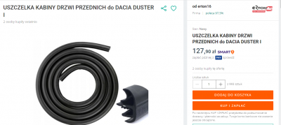

Dzisiaj wymieniłem uszczelkę drzwi kierowcy, już czwarta, jeśli dobrze liczę. Zdecydowałem się na nowy zamiennik polskiej produkcji, pasuje bardzo dobrze. Nowa uszczelka jest oczywiście wyczuwalnie sztywniejsza od starej popękanej, ale miększa od źle dobranego zamiennika sprzed kilku lat. Później jakiś czas miałem używkę, ale nic nie jest wieczne (oprócz piór). ErtonS:

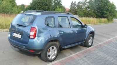

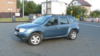

303200, malowanie krawędzi tylnych błotników - obicia lakieru po kamieniach, obcierki i wgniecenia (wyciągnięte na zimno klejem, widziałem na własne oczy, że to działa). Polerowanie lakieru.

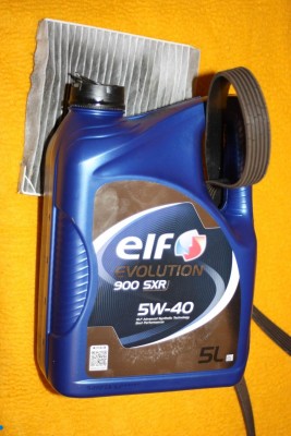

Olej, filtry, pasek akcesoriów. 311429
