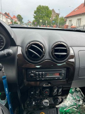

Dzień dobry.
Panowie czy istnieje ramka która umożliwia zamocowanie oryginalnego MN1, do auta z radiem oryginalnym 1DIN i sterowaniem szybami , auto golas więc klima manual.

Szukałem, ale nie widzę takiej gdzie wchodzi oryginalny MN3 i przyciski które mam obecnie widać na foto
MN
Plik ściągnięto 12 raz(y) 242,54 KB

[url=https://a.allegroimg.com/s128/1165e0/14a3f8a745cb82af1589e8f0161f/RAMKA-DO-RADIA-MASKUJACA-2DIN-DACIA-Logan-Duster]Obrazek[/url]
Tylko jak ma to pasować do Medianava pod Dacie, skoro to ma kąty proste w narożnikach, a mn3 zaokrąglone?

MN3 występuje z narożnikami prostokątnymi.

bociangsm napisał/a:
Dokładnie- nie będzie pasować. Wymiar otworu pod "Daciowe" MediaNav jest większy niż otworu pod standardowe 2DIN a dodatkowo nie jest prostokątny. A w tym wypadku wycinanie średnio widzę. Natomiast w takiej ramce pod 9" jest już inaczej i można by tam już coś porzeźbić- niestety odpada, bo to nie jest ta wersja ramki, co trzeba: KLIKNIJ
