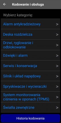

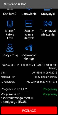

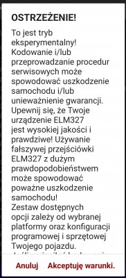

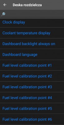

Jakby ktoś jeszcze kombinował włączyć stałe podświetlenie zegarów w generacji Dacii "z pomarańczowymi zegarami"- z użyciem apki Car Scanner Pro, to podaję kolejno:
-W menu głównym mamy na końcu ikonkę "Kodowanie i obsługa" (ta opcja pojawia się dopiero po połączeniu się apki z samochodem, normalnie jej nie ma);
-Wchodzimy w menu kodowania (po drodze akceptując warunki "Ostrzeżenia") i wybieramy opcję "Deska rozdzielcza";
-W menu deski wybieramy "Dashboard backlight always on" i zatwierdzamy "On";
-Zegary się "zresetują" i od tej pory mamy je podświetlone na stałe.
Żeby powrócić do poprzedniego ustawienia (wyłączyć stałe podświetlenie), apka radzi użyć opcji "Historia kodowania" na dole menu kodowania- tam będą widoczne wszelkie zmiany, które dotąd robiliśmy za pomocą apki i tam można każdą z pozycji "przywrócić" do stanu pierwotnego. Jak widać za pomocą Car Scanner można wprowadzać również inne modyfikacje zegarów (aktywacja komputera, temperatury, zegara itp) i kilka innych ustawień samochodu (opcje zamka centralnego, wycieraczek itp).
