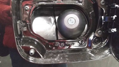

Szczerze? Jestem trochę w szoku widząc te nadżerane wlewy paliwa... Zwracam jednak uwagę, że w Sandero z czasem zmieniono konstrukcję całego wlewu. Już w 2019 wlew wyglądał inaczej niż u nas- duże okno w nadwoziu i osobny (być może wymienny) element z otworami wlewów (dwa w przypadku LPG) przykręcany od spodu.
Zaniepokojony natychmiast obadałem swój, u mnie -póki co- wlew wygląda bez zmian.
Plik ściągnięto 58 raz(y) 62,17 KB
Ostatnio zmieniony przez Dymek 2025-04-22, 09:30, w całości zmieniany 2 razy

Wysłany: 2025-04-22, 10:56
Niedawno myjąc auto zajrzałem pod klapkę. Trochę brudno, ale rudej nie widziałem - Logan MCV2 1.0 SCe 2017.

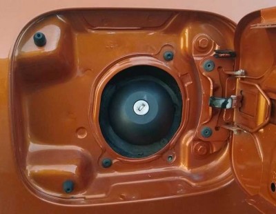

Wysłany: 2025-04-22, 12:30
W ramach porównania- konstrukcja wlewu w Sandero z 2019 roku, najwyraźniej doszedł dodatkowy element- duże, osobne "dno" wnęki wlewu, nie będące częścią zewnętrznego poszycia błotnika..
Plik ściągnięto 38 raz(y) 62,08 KB
