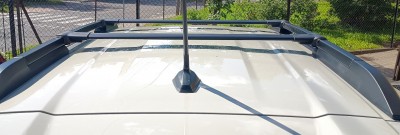

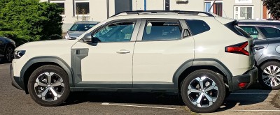

Poprzeczki zamontowane.
Tak, jak pisali użytkownicy — jedna belka wymaga skrócenia o minimum 1 cm.
Montaż bezproblemowy — jedynie trzeba uważać, bo guma na mocowaniu jest miękka i zostawia ślad na relingach — wymagają czyszczenia po montażu.
Z boku prawie nie widać, że są zamontowane poprzeczki.
