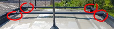

Mam prośbę: Czy możesz mi zmierzyć ile wynosi prześwit od dolnej powierzchni belki, do dachu w najwęższym miejscu? Chciałbym założyć ledbara i nie wiem czy dam radę.
