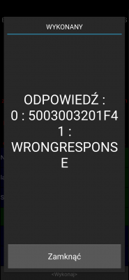

Podpinam się pod pytanie, bo też nie mogę skasować tego ustrojstwa w Logan III z 2021, a już zaczyna mnie irytować. Na chwilę obecną próbowałem tak jak jest w instrukcji, czyli przyciskami z kierownicy, ale nie działa.
Zakupiłem Vgate iCar PRO, który łączy się bez problemu, ale aplikacje Dacia Service Reset i PyClip nie modyfikują tego. Zaczynam się więc obawiać, że nie mam zdjętej blokady, o której niektórzy wspominali na forum.

Albo ja robię coś nie tak, ale ten program jest tak prosty, że nawet wyczerpałem wszystkie, możliwe kombinacje. Natomiast PyClip3 0.02.23 z pyrendata_237 po próbie modyfikacji wyświetla następujący komunikat.

Może warto przypomnieć- Duster (z 2019r) dopuszcza dostęp do ustawień przez OBD, natomiast w przypadku Joggera czy Sandero3 już nie jest tak fajnie, bo OBD ma blokadę na wprowadzanie wszelkich zmian.
