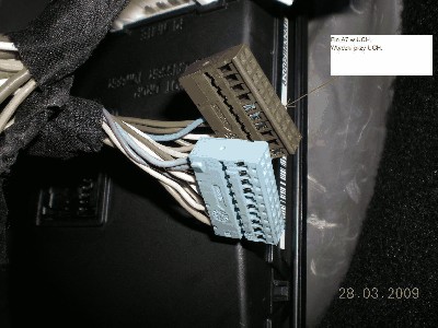

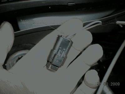

W skrócie jest to tak:
Jest możliwość w sterowniku UCH w Loganie, żeby wycieraczki włączały się razem ze spryskiwaczem:
- uruchomienie pompki spryskiwacza na ok 1 s (w każdym razie mniej niż 3 s) uruchamia wycieraczki raz
- uruchomienie pompki spryskiwacza na 3 s lub dłużej powoduje włączenie wycieraczek 3 razy.
W obu przypadkach wycieraczki włączane są z 1-2 s zwłoką.

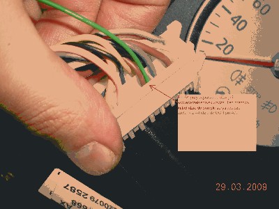

Do sterowanie w/w funkcją służy pin A7 w komputerze UCH (moduł zespolony w kabinie 645). Podanie 12 V na mniej niż 3s włącza wycieraczki raz, a na więcej niż 3 sekundy - uruchamia wycieraczki trzykrotnie.
Pin A7 jest na 40-to pinowym złączu EH1 (to mniejsze złącze, a nie duże białe).
W to złącze wchodzą dwie "wtyczki": zielona i brązowa - pin A7 jest w tej brązowej.
Samego komputera/sterownika UCH nie trzeba wyjmować - wystarczy rozłączyć złącze EH1.

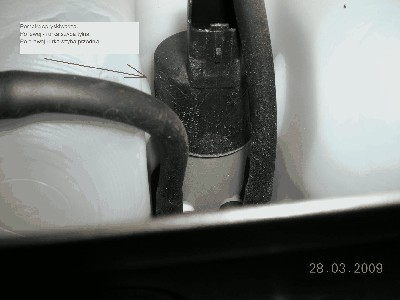

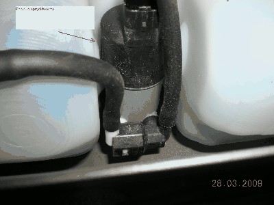

Rzeczony pin A7 łączymy kabelkiem z wyłącznikiem pompki - pin 4 na złączu przełącznika wycieraczek (czwarty od prawej w górnym rzędzie patrząc z pozycji kierowcy w kierunku deski rozdzielczej) - ostatnie zdjęcie, zielony kabelek pomiędzy dwoma szarymi (akurat na zdjęciu jest odwrotnie, jest czwarty od lewej w dolnym rzędzie). To stąd bierzemy potrzebne 12V do sterowania linią A7.
Na zdjęciach opisywane połączenie jest wykonane cienkim brązowym przewodem.

No i dzisiaj już sobie podłączyłem przewód pomiędzy UCH A7 wtyczka brązowa, a wtyczką od zespolonego przełącznika wycieraczki/spryskiwacza pin A4.
Automatyczne wycieraczki działają rewelacyjnie. Miałem pewne wątpliwości, czy mi będzie to potrzebne, ale teraz wiem, że jest to pożyteczna funkcja.
I faktycznie jest tak, że jak krótko przytrzymam spryskiwacz, to tylko będzie jeden ruch wycieraczki. Jak przytrzymam dłużej spryskiwacz to wtedy wycieraczka wykona trzy cykle.
Problem jaki może kogoś spotkać, to brak wsuwki w pinie A7 od UCH. Tam jest tylko dziura, a wiadomo że kabel się tak nie wsunie. Można wziąść od starej myszki - takie piny są wykorzystywane. Ja akurat wziąłem od starego alarmu, który miał takie malutkie wsuweczki z już zarobionymi kablami. Gotowy kabel (ten zielony właśnie) z aluminiową maluteńką wsuwką po prostu włożyłem w otwór Piny A7 przy UCH. Wsuwka weszła do środka, zaskoczyła i zablokowała się przed przypadkowym wysunięciem się. Mam jeszcze takie trzy kabelki z gotowymi wsuwkami - pasują idealnie do wtyczki UCH oraz na długość do wtyczki przy dźwigni. Jakby ktoś chciał to na priv.
