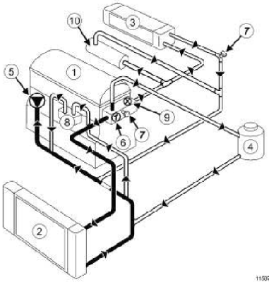

Wysłany: 2009-01-20, 19:16   Temperatura pracy silnika/wskaźnik temperatury pł.chłodz
Przedmiotem refleksji i rozważania jest temperatura płynu w jeździe w normalnym trybie w silniku diesel, a konkretnie w Dacii Logan silnikiem 1,5 dCi, 68 KM (K9K 792).
Celem wyjaśnienia jest wymiana termostatu i zamontowania o prawidłowych parametrach celem prawidłowej pracy silnika i oszczędnej eksploatacji auta.
Instrukcja obsługi Dacia Logan str.1,36 Wskaźnik temperatury płynu w układzie chłodzenia podaje, że „ Przy jeździe w normalnym trybie palą się cztery punkty (kreski), zależy od temperatury płynu w silniku”. To jest, że ja eksploatuję auto w nie normalnym trybie ponieważ świeci dwie kreski , a latem od czasu do czasu pojawiały się cztery.
ASO przy pierwszym przeglądzie serwisowym, badała problem przy podłączonym komputerze i pracującym silniku przez 2,5 godziny stwierdziła, że można jeździć na dwóch kreskach, ale na piśmie nie chcieli stwierdzić i wnieść poprawkę w instrukcji obsługi .
W czasie analizy badanego problemu nasunęły się refleksje , zapytania i spostrzeżenia.
-Literatura handlowa podaje termostaty dla diesel temperatura otwarcia 83° C , a benzynowych 89º C.
-Literatura techniczna podaje termostaty o temperaturze otwarcia 89º C dla obu silników.
(Instrukcja napraw Dacia Logan wyd. 2008 r.-wersja niemiecka i w programach napraw )
Może w moim przypadku wskźniki zaprogramowane na termostat otwarcia przy temperaturze 89º C, a zamontowany termostat na temperaturę otwarcia 83° C. i w korpusie nie uzyskuje się temperatury 89º C a tym samym czterech kresek. ASO Renault to użytkownika traktuje jak intruza a tłumaczy tak naiwnie jak gdyby każdy użytkownik był z zespołem Dovna. Nadmieniam ,że w książce napraw Diesla mają aż trzy układy chłodząco-grzewcze tj. duży, mały i filtra oleju, natomiast benzyniaki dwa układy.
Jeżeli może z Klubowiczów posiada układy chłodzące Diesla w aksonometrii z przepływami cieczy i parametrami termostatów, to proszę podzielić się tymi wiadomościami. I zapytanie za 100 punktów. Jaka właściwa temperatura pracy silnika dCi. Wyrazy szacunku.Wiktor.
Wiktor
Wysłany: 2009-01-20, 21:17
Jeśli chodzi o coś podobnego do tego poniżej, to jeśli masz dostęp do instrukcji serwisowych to tam oczywiście to znajdziesz - plik "MR388LOGAN1.PDF", rozdział 19A, strona 644 (przynajmniej w wersji hiszpańskiej ;)))
Natomiast temperatur trzeba by poszukać w procedurach diagnostycznych.
Ale jeśli będzie więcej chętnych to rzecz jasna można wstawić na forum...
Plik ściągnięto 187 raz(y) 66,71 KB
Ostatnio zmieniony przez laisar 2009-01-20, 21:55, w całości zmieniany 1 raz
