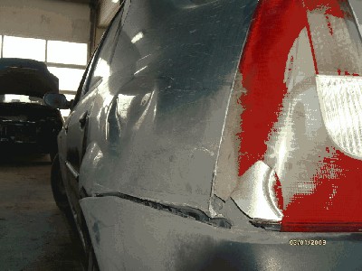

Dziwne... Gdy moj samochod byl uszkodzony (foto) rdza w miejscach, gdzie nie bylo lakieru pojawila sie juz po kilku dniach postoju na parkingu serwisu...
Oczywiscie na dzien dzisiejszy nie mam zastrzezen do powloki lakierniczej. Nie ma zadnych wad czy ognisk korozji, nic nawet nie zapowiada, aby te mialy sie pojawic w najblizszym czasie. Tylko dziwi mnie wlasnie kwestia ocynkowania. Kazde zrodlo podaje inna informacje. Do tej pory slyszalem takie wersje:
- jest ocynkowana cala
- jest ocynkowana do listew ozdobnych na drzwiach :shock:
- niektore elementy sa ocynkowane (ktore juz sie nie dowiedzialem)
- nie jest ocynkowana w ogole
- teraz doszlo: jest ocynkowana bez dachu.
Druga sprawa taka, ze w ogole mnie nie interesuje jaka metoda samochod bedzie zabezpieczony przed korozja, tylko to, aby bylo to skuteczne. Historia pokazala, ze ocynkowane wcale nie oznacza niekorodujace, a nieocynkowane nie oznacza korodujace bardzo szybko.
