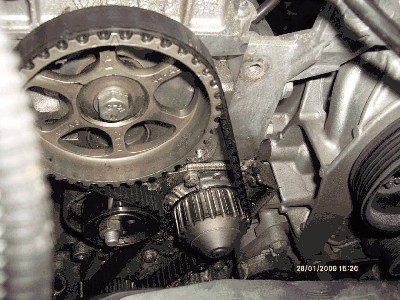

Podłącze sie pod ten temat, bo dotyczy tego samego.
U mnie zdiagnozowano (w Alcar Olsztyn Sp. z o.o.), że wyciek powodujacy zapocenie obudowy rozrzadu pochodzi z wadliwych uszczelniaczy. Przy okazji okazalo sie, ze pompa wody tez juz ledwo dycha i puszcza wode rowniez na rozrzad.
Pomijajac uszczelniacze troche szybko "padla" ta pompa (74 000 km w chwili zdiagnozowania, a kiedy puscila to najstarsi Indianie nie wiedza). :evil:
Jeszcze pytanie do "doswiadczonych" w tej materii. Jak pozniej jest z rozrzadem? Bo z tego co nawet ja wiem, to zadnego paska raz zdjetego nie zaklada sie z powrotem...

Wysłany: 2009-01-29, 14:26
Nie zakłada - w instrukcji serwisowej napisane jest wprost:
UWAGA
Wymienić koniecznie wymontowany pasek.
UWAGA
Podczas wymiany paska, należy koniecznie wymienić rolkę napinacza.
UWAGA
Należy koniecznie wymienić śrubę mocującą koła pasowego akcesoriów wału korbowego.

KaS602 napisał/a:
Moim zdaniem uszczelniacz jest cały a póścił Loctite na śrubach, ale nie będę się upierał, ASO wie lepiej ;-) .
Jak uszczelnią, a z tym bywa różnie, to tylko się cieszyć że rozrząd i pompa darmowa, zwłaszcza że koniec gwarancji się zbliża.

Mamert napisał/a:
Przy tej srubce to upierali sie mechanicy z Elblaga. W Olsztynie zdjeli obudowe i sie okazalo to co napisalem. Uszczelniacze + cieknaca pompa wody.

KaS602 napisał/a:
To tak samo wyglądało u mnie, widziałem to parę razy i też wyglądało na uszczelniacze, możliwe że jednak u Ciebie puścił.

Odgrzeje troche.
10 000 km od wymiany uszczelniaczy, rozrzadu, cieknacej pompy wody i obudowa rozrzadu znowu cala w oleju...
Tak juz bedzie do konca "zycia" samochodu? Co pol roku? Zaczyna mnie to draznic...:/

Wczoraj odstawilem samochod do serwisu (Alcar Olsztyn) i dzis postawiono diagnoze taka sama jak poprzednio - uszczelniacz. Do jutra ma by wymieniony uszczelniacz, kpl. rozrzadu i pasek akcesoriow... Super :/

Wysłany: 2009-06-24, 17:39
Autko odebralem juz kilka dni temu. Naprawa wygladala tak samo, jak poprzednim razem - wymieniono uszczelniacze i kpl. rozrzadu. Ciekawe jak dlugo wytrzymaja tym razem?
