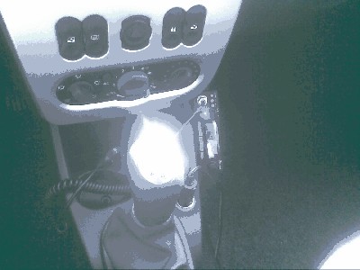

a więc tak długo się zastanawiałem jak tu z głową zamontować CB w sandero i w końcu wymyśliłem....
dorobiłem do niego nóżki
generalnie są dość proste, zużyłem do tego celu dwie aluminiowe blaszki ok 11 cm długości i ok 3 cm szerokości, dwóch kawałków gumy 4cm/3cm/1,5cm oraz po dwie sztuki śrubek, podkładek i nakrętek
no i tak to wyszło generalnie
jak widać jest to metoda bez wiercenia jakichkolwiek dziur w plastikach i można radyjko w prosty sposób schować
samochód jest teraz na pierwszym biegu więc radyjko nie przeszkadza w zmianie biegów
mam nadzieje że komuś przyda się mój pomysł :) :-D
