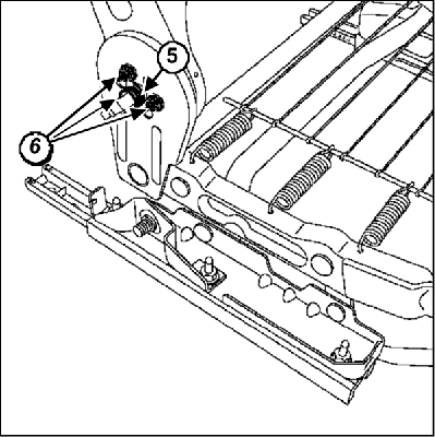

Jeśli oparcie fotela z biegiem czasu odchyla się samo, to winna musi być jego regulacja, bo to jedyne miejsce, które je trzyma.
Należy dostać się pod tapicerkę i sprawdzić stan owego mechanizmu, który zawiera sprężynę, mogącą albo stracić swoje właściwości, albo po prostu zniekształconą / źle umiejscowioną.
Jeśli to ona problemem faktycznie jest jest, to nowa kosztuje w ASO 12 zł - nr kat. 7700800482.
Sprężyna (5) musi się opierać na gwintowanych trzpieniach, a nie na nakrętkach (6).
Sprężyna musi mieć lekki luz.
Plik ściągnięto 187 raz(y) 40,02 KB
