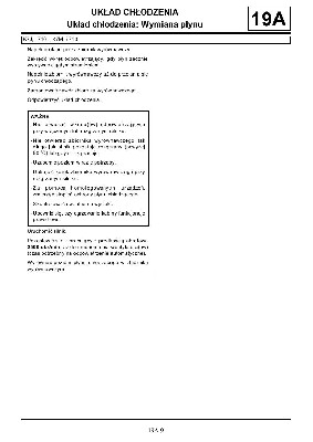

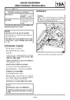

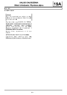

mool17 napisał/a:
pare pytań:
Czy samodzielnej wymianie płynu może sprostać laik samochodowy ?
Pewnie może ale ... jedno pytanie: ile to kosztuje? Np. w ASO?
Plik ściągnięto 1424 raz(y) 158,46 KB
Plik ściągnięto 1125 raz(y) 82,17 KB
Plik ściągnięto 913 raz(y) 160,76 KB
Plik ściągnięto 693 raz(y) 63,42 KB
Wysłany: 2009-09-15, 00:02
Zależy jaka gdzie jest stawka roboczogodziny - normy czasowe wyglądają tak:
* wymiana płynu wraz z czyszczeniem układu - wszystkie silniki: 0,9 rbg;
* wymiana płynu bez czyszczenia układu - silniki 8v: 0,6 rbg, silniki 16v: 0,5 rbg.
(Np w Wawie, w RRG - "Renault Warszawa" - 1 rbg = 134,20 zł brutto).
