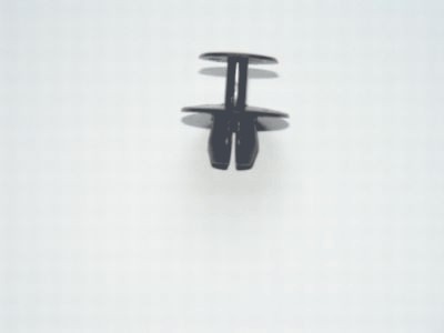

Też prawda podszewka z kurtki pasuje idealnie Co do spinek ja z nich nie jestem zadowolony, spodziewałem się czegoś więcej po nich, wyglądają jak doczepione za długie dzyndzle ( w instrukcji i na zdjęciach spinki całkiem inaczej wyglądają, są zupełnie inne)
Jeśli czas pozwoli i lenistwo to przy następnej wymianie pobawię się z nitką, wydaje mi się że o wiele bardziej estetycznie będzie wyglądać niż z obecnymi spinkami.

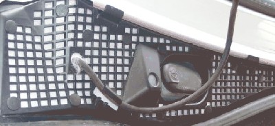

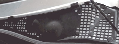

W oparciu o uwagi kolegów postanowiłem u siebie założyć filtr.
Materiały:
filtr włókninowy do okapów 600x500x7 - 5zł ( wystarczy na 2 razy ),
zapinki 25 szt - 2 zł za 1szt.
Montaż z wykorzystaniem istniejących otworów - żadnego wiercenia.
I oto efekt.

cy włóknina trzyma się na takiej spince , niby dzyndzelek się rozszerzy po wciśnięciu ale czy aż tak , w oryginalnym filtrze są inne spinki i zalecają je montować dzyndzlami do góry u ciebie wygląda to bardzo ładnie tylko właśnie interesuje mnie czy to się trzyma kupy bo dzyndzel jest do dołu
Trzyma się bardzo dobrze. Element zapinany od dołu ma większą powierzchnie bo jego średnica to 2cm, a górny 1,5cm.
W razie potrzeby można bardzo łatwo zdemontować cały filtr.
Wystarczy wsunąć płaski srubokret w nacięcie dolnego elementu "dzyndzla" i wypchnąć górną część ( sprawdzałem to w czasie montażu ).

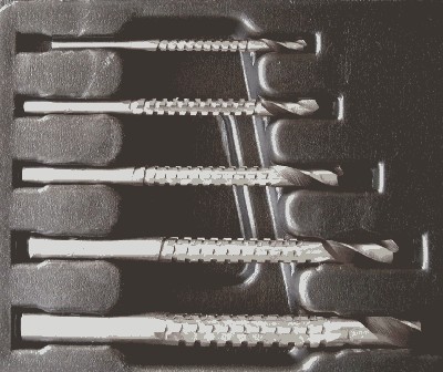

Myślę takrze o zamontowaniu filtra kabinowego ale na razie kupiłem tylko specjalne frezy trzpieniowe dla ułatwienia sobie wycinania.

Opisywane w moim wcześniejszym poście frezy trzpieniowe bardzo ułatwiły pracę.
A mógłbyś sprawdzić, proszę, jaki mają numer referencyjny? "
Z tym będzie problem bo poszedłem do sklepu który w swojej ofercie ma kilkaset wzorów zapinek do różnych aut i wybrałem sobie takie jakie mi pasowały.
Nie kupowałem ich w ASO.
Niestety w poniedziałek wczesnym rankiem znowu jadę w delegację i nie będę mógł tego sprawdzić.
Wydaje mi się, że był to nr 300014 lub 30004 ale nie dam sobie uciąć głowy.
Jak mi się uda to może za tydzień będę w okolicy tego sklepu i dokładnie sprawdzę.
