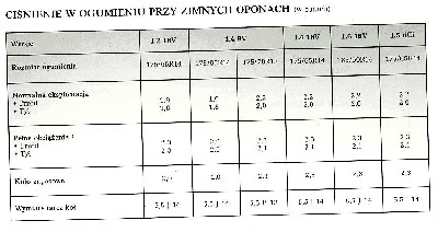

Wysłany: 2009-11-08, 11:18
(L - sedan; B - hatchback; K - kombi; F - furgonetka; U - pikap).
Zalecane ciśnienie zależy oczywiście od masy własnej - ale przede wszystkim chyba jednak od maksymalnej dopuszczalnej?
Kod:
Masa własna     / dopuszczalna masa całkowita [kg]:
sedan:        980 / 1540
hatchback:  980 / 1470
kombi:      1165 / 1740
van:         1144 / 1944
pikap:      1090 / 1890
Wydaje się zatem, że jeśli ktoś jeździ modelem o teoretycznie większej masie dopuszczalnej, ale w praktyce czyni to stale przy niewielkim obciążeniu, to może sobie bezpiecznie obniżyć ciśnienie do wartości odpowiadających innemu, lżejszemu modelowi... (?)
(Tylko należy wtedy pamiętać o dopompowaniu w przypadku konieczności przewiezienia dużego ładunku).
Ostatnio zmieniony przez laisar 2009-11-09, 09:57, w całości zmieniany 2 razy

Wysłany: 2009-11-08, 18:24
to która tabela tyczy się mcv :?: , ja przeważnie mam auto załadowane sporą masą :-)
Wysłany: 2009-11-08, 20:02
K - jak kombi (albo F - jako furgonetka).
(Dodałem opis pod tabelkami).

marcio
Model: Logan MCV Ambiance
Silnik: 1,4 MPI
Dołączył: 31 Mar 2008
Posty: 127
Skąd: Zagłębie Dąbrowskie
Wysłany: 2009-11-11, 20:34
Beckie napisał/a:
O ile może zwiększyć się spalanie po obniżeniu ciśnienia o te np. 0,2 przy podobnym obciążeniu?
Nie wiem, czy to w ogóle można wyliczyć, spalanie zależy jeszcze od kilku(nastu) czynników, z których tylko część jest przewidywalna. Ostatnio sprawdzałem w instrukcji mojej Dacii i wartości są takie jak w tabelkach laisara, tzn. 2,4 i 2,6.

Wysłany: 2009-11-12, 00:17
To mam w instrukcji do zwykłego Logana.
Plik ściągnięto 318 raz(y) 125,71 KB
