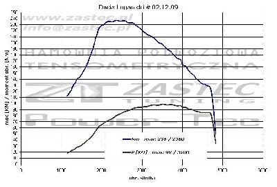

Wysłany: 2009-12-11, 13:56   :)
Witam nie mamialem za bardzo czasu aby napisac ostatnio
No i tak autko zbiera sie naprawde przyzwoicie :) czuje sie ze doszlo troszke tej mocy :)
przy 120km/h czuje sie jak przyspiesza :)
jesli chodzi o spalanie to nie wiem :) teraz jazda mi sie podoba i czasem sie na skrzyzxowaniu dziwia ;) niektozy ze drakulka pokazuje tylek ;)
cos wiecej opisze kiedy indziej a teraz na narty jade :):)
Plik ściągnięto 906 raz(y) 81,48 KB

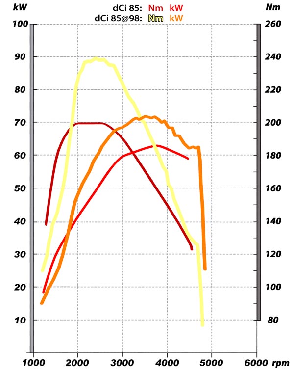

Wysłany: 2009-12-26, 13:54
wieza napisał/a:
Ale z wykresu widać, że teraz moc maksymalna jest przy niższych obrotach, za to moment przy wyższych i to znacznie. Więc nie wiem czy było warto. Owszem auto bedzie lepiej przyspieszać, ale nie będzie szybsze - bo skrzynia ta sama. Przydałoby się teraz wymienić skrzynię na sześciobiegową.
Druga sprawa to czy aby na pewno te wykresy są prawidłowe, bo coś mi się wydaje, że odcięcie w dci jest przy 4500rpm, a tu silnik kręcił się do jakichś 4800.
A swoją drogą to czy ktoś wie jaki największy silnik wejdzie do Dacii - 1,9 był monwany w Clio więc tu powinien się zmieścić, a coś większego???

Wysłany: 2010-03-15, 10:34
Andrzej napisał/a:
Uwagi poniekąd słuszne, ale sześciobiegówka przydałaby się raczej ze względu na ekonomię i komfort (dźwiękowy), bo tak naprawdę podwyższanie prędkości maksymalnej nie ma bardzo ma sens. Toć w PL i najsłabszy benzyniak z daćkowych silników oferuje więcej niż pozwalają przepisy - a zagranicą, na lepszy drogach, zaczęłyby za to pewnie wychodzić niedostatki zawieszenie (i hamulców, puk puk).
Natomiast na co dzień chodzi chyba jednak właśnie głównie o to przyśpieszenie - i taka modyfikacja jak u wiezy ma sens, ale, rzeczywiście, raczej dla jazdy pozamiejskiej oraz rozpatrując przeciętny styl jazdy, bo dla "sportowo"-dynamicznego obniżenie osiągów przy niskich obrotach i tak nie ma większego znaczenia, a i aktualna - krótsza - skrzynia biegów jest lepsza... <;
To jest przecież ustawiane elektronicznie, więc również mogło zostać zmienione przy "chipowaniu".
Pobierz Plik ściągnięto 7583 raz(y) 55,87 KB
Ostatnio zmieniony przez laisar 2010-03-15, 10:40, w całości zmieniany 1 raz
