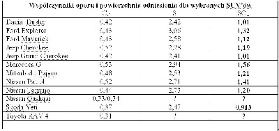

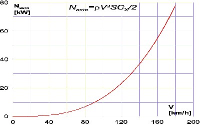

Na opory aerodynamiczne wpływ ma wiele czynników.
W przypadku SUV'nic dominujący jest opór ciśnieniowy, z uwagi na oderwanie na tylnej krawędzi dachu. Tu za wiele nie mozna powalczyć. Chyba, że "boattailingiem" :mrgreen:
ale, w tedy traci się miejsca z tyłu (na szerokość i wysokość) i objętość bagażnika.
Można pochylić jeszcze przednią szybę (przyrost masy i długości auta) redukując opór indukowany (vide kiszkaj) ale wzrośnie masa pojazdu i znów ubędzie miejsca (lub trzeba by wydłużyć autko, psują zwrotność i kąt rampowy) można obniżyć zawieszenie (co w terenówce jest bez sensu) można w reszcie przesunąć punkt spiętrzenia w dół dając bardziej wypełniony kształt przedniego zderzaka, tracąc na kacie natarcia.
Proszę zauważyć, że Duster zwęża się silniej do góry niż dotychczasowa rodzina Logana.
Chodzi o zwiększenie odporności na podmuchy boczne (autko jest wysokie) i redukcję oporów w wietrze skośnym.
Co do wartości Cx to na osiągi wpływa przede wszystkim iloczyn powierzchni S odniesienia przez współczynnik oporu Cx. Cx ma znaczenie gdy autka mają ten sam przekrój czołowy:
Siła oporu:
Px = pd*S*Cx (1)
gdzie:
pd= ρV²/2 (2)
ciśnienie dynamiczne
Moc tracona na pokonanie oporów aerodynamicznych:
N_aero = Px*V (3)
zatem:
N_aero =ρV³(S*Cx)/2 (4)
Zatem zużycie paliwa na pokonanie oporów aerodynamicznych będzie przy tej samej gęstości powietrza i tej samej prędkości będzie miał samochód z mniejszą wartością wskaźnika SCx a nie samego Cx
W załączniku te dane dla tych terenówek, dla których producenci podają wartości S i Cx
Osobiście nie wierzę w niektóre z tych liczb np w Cx=0,31 dla takiego klocka jak T. RAV 4
To samo dotyczy J. Grand Cherokee
Wartość podana dla Dustera wydaje się niepodrasowana.
Tab. 1. Współczynnik Cx i wskaźniki SCx wybranych terenówek.
Plik ściągnięto 391 raz(y) 96,04 KB
Fig. 1. Moc aerodynamiczna Dacii Duster N vs. V
Plik ściągnięto 345 raz(y) 77 KB
