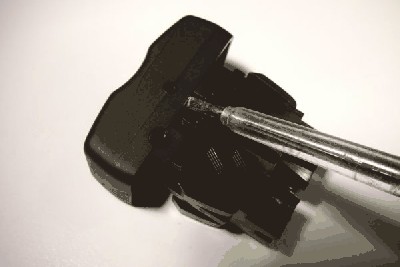

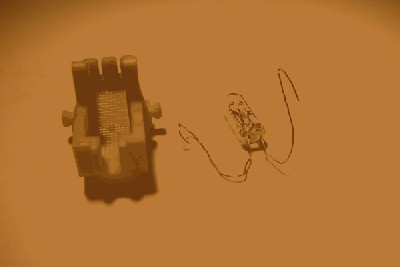

Zamieszczam kilka zdjęć z rozebranego włącznika ogrzewania tylnej szyby. W serwisie Daci nawet nie wiedzieli że takie żaróweczki tam występują i chcieli mi sprzedać inne .Dlatego lepiej przed zakupem wyjąc żarówkę i pokazać o jaką faktycznie nam chodzi.

ja u siebie w loganie również nie miałem podświetlonego jednego przycisku dokładnie zamykania drzwi od środka i po lekkim podważeniu śrubokrętem płaskim wyjąłem to całe urządzonko i jest tam dioda, którą wyjąłem poszedłem do sklepu upiłem i założyłem i wszystko działa:) a swoją drogą do takich rzeczy jeśli ktoś jest z łodzi polecem sklep w podziemiach na dworcu Łódź fabryczna, pozdro dla wszystkich

Wymianę żarówki w przełączniku ogrzewania i blokowania centralnego zamka już przerabiałem. Teraz spaliła mi się zarówka w przełączniku sterowania szyb. Myślałem że będzie tak samo jak w tamtych, rozbieram przełącznik i widzę coś takiego jak zdjęciu z lewej strony. Czy ktoś wie ja się do tego dobrać?
Zdjęcie zapożyczyłem z forum francuskiego, jednak nie znam języka i nie wiem czy jest tam opis rozbierania tego.
duże zdjęcie
