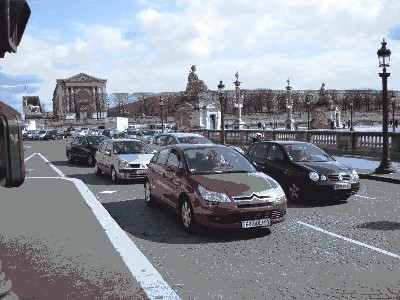

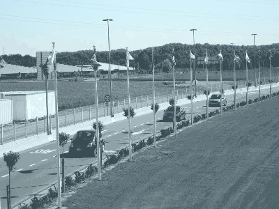

Koszty większego zużycia paliwa przy jeździe cały czas z włączonymi światłami to 650 mln zł rocznie, a producenci żarówek zanotowali 60-proc. wzrost sprzedaży. To tylko takie wyliczenie, a ile zarabia się na wymianie żarówek w ASO? Nie piszcie w kółko o tym bezpieczeństwie bo to jest śmieszne. Więcej jeżdżę rowerem jak Dacią i jakoś nikt mi nie nakazuje jeździć na światłach. I co jestem lepiej widoczny na tle tych oświeconych?
poniżej zamieszczam fotki z normalnych krajów gdzie wypadków jest o wiele mniej niż w naszym oświeconym kraju.
Plik ściągnięto 354 raz(y) 80,62 KB
Plik ściągnięto 308 raz(y) 70,41 KB
