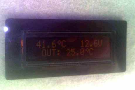

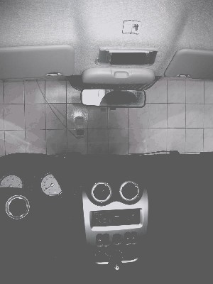

Wreszcie, również sobie podłączyłem wyświetlacz temperatury - podaje również napięcie ładowania na akumulatorze jak również informuje o tym, że należy włączyć światła.

Hej
Termometr wewnętrzny nie będzie Ci zawyzał temperaury?
chodzi o oświtelenie słoneczne. Nie lepiej poszukać miejśca bez dostępu Słońca?
Wysłany: 2010-05-10, 12:01

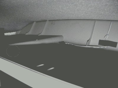

To nie jest jeszcze jego miejsce stałe. Czujnik wewnętrzny będzie na stałe w tym miejscu, w którym zaznaczyłem żółtą kropką( zdjęcie poniżej ), ale i tak w tym miejscu co obecnie słońce na niego nie świeci.
Ale z braku już czasu nie zdążyłem go tam wsadzić.
Dodatkowo to miejsce jest dobre również dlatego, że dobrze odzwierciedla temperaturę kiedy włączamy klimę i schładzamy wnętrze.
Mniej więcej na tej wysokości mamy głowę i z tej wysokości oddychamy , a nawiewy klimy czy ogrzewania puszczamy na szybę - dlatego właśnie umieściłem czujnik w tym żółtym miejscu.
Po przeniesieniu czujnika wewnętrznego na miejsce docelowe :

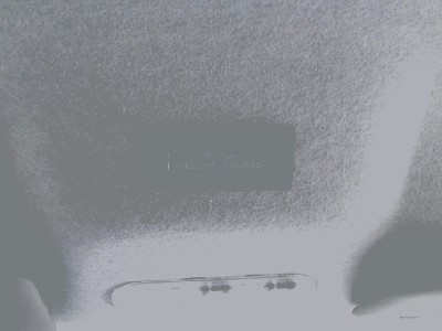

U mnie to wygląda tak:
czujnik wewnętrzny w półce górnej, a zewnętrzny z zderzaku

A jeśli chodzi o wygodę jak się patrzy do góry na wyświetlacz?
deprezess
Dołączył: 09 Cze 2009
Posty: 36
Wysłany: 2010-05-15, 20:21
Z wygodą niestety średnio na szczęście to nie licznik prędkości czy coś podobnego

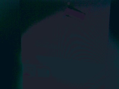

Wysłany: 2010-05-24, 20:56
czesc
ja walsnie zamontowalem sobie termometr jest super wkoncu wiem co sie dzieje na dworze i wewnatrz auta :)

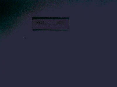

Wysłany: 2010-06-13, 13:30
A u mnie wyświetlacz szlag trafił. Niestety nie wytrzymał tak wysokich temperatur, jakie występują na desce rozdzielczej przy szybie. Także miejsce wyświetlacza na desce, tak jak ja to zrobiłem jest złe i nieodpowiednie. Deska rozdzielcza rozgrzewa się na słońcu do wysokich temperatur, które wyświetlacz nie jest w stanie przeżyć.
Zalecana temperatura pracy wyświetlacza to : -20 .. 70 *C
W aucie w tych upałach w środku temp. dochodziła do 55 *C(pomiar przy podsufitce), to na desce rozdzielczej przy szybie temp. mogła dochodzić pewnie do 80-90*C.
Szkoda bo fajny był ten termometr samochodowy - no nic trzeba będzie go naprawić - takie wyświetlacze można nabyć również na allegro - koszt 15 zł
Takie miejsce nie jest odpowiednie dla wyświetlacza :

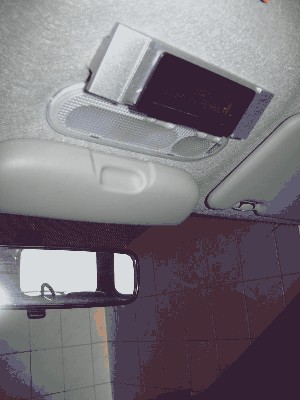

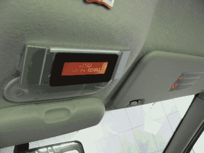

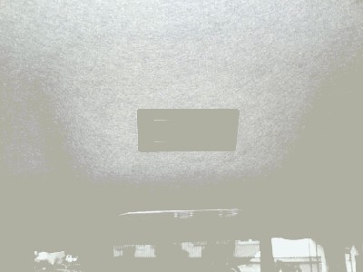

Zamontowałem wreszcie termometr, fajna sprawa.
Na spotkaniu w łodzi porównałem sposób montażu u wieży i jackthenight, i wybrałem montaż na górze koło lampki.
Czujniki zamontowałem tak jak jackthenight, wewnętrzny koło lampki sufitowej a zewnętrzny w środkowym słupku koło czujnika otwarcia drzwi.

Wysłany: 2010-06-20, 14:18

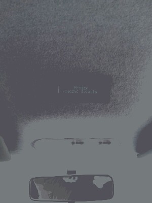

Ja również zmieniłem miejsce wyświetlacza - teraz znajduje się także w podsufitce.
W Sandero również jest wystarczająco miejsca w podsufitce aby wszystko ładnie i zgrabnie zamontować. Również czytelność z miejsca kierowcy jest bardzo dobra.

Widzę że bez ramki też ładnie wygląda.
