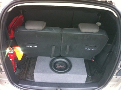

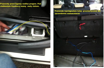

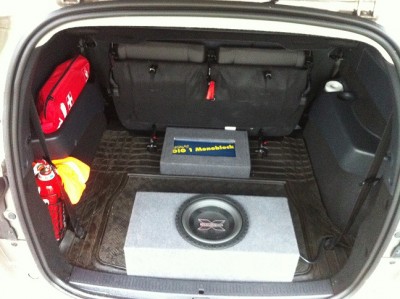

Wysłany: 2016-01-30, 23:17   Subwoofer Dacia Lodgy 7 miejsc
Dzis nareszcie znalazlem troszke czasu na podlaczenie subwoofera. Przedewszystkim zalezalo mi na tym, zeby nie bylo widac zadnych kabli ( a przynajmniej jak najmniej) i zeby mozna bylo korzystac z trzeciego rzedu siedzen bez zadnych problemow. Przedstawie kilka zdjec z przeprowadzonych prac.
Plik ściągnięto 178 raz(y) 245,81 KB
Plik ściągnięto 152 raz(y) 195,24 KB
Plik ściągnięto 178 raz(y) 193,32 KB
Plik ściągnięto 110 raz(y) 179 KB
Plik ściągnięto 90 raz(y) 173,53 KB
Plik ściągnięto 111 raz(y) 160,5 KB
Plik ściągnięto 76 raz(y) 45,83 KB
Ostatnio zmieniony przez shrek 2016-01-30, 23:18, w całości zmieniany 1 raz
Wysłany: 2016-01-30, 23:35

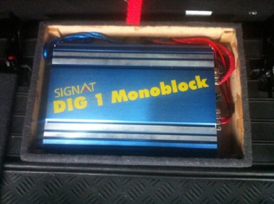

Glosnik: Hoolywood eXcursion SHX 8 D2 25 cm 2x2 ohm 600rms podlaczony pod wzmacniacz w 1 ohm.
Wzmacniacz: Signat dig 1 Monoblock 420 rms 4ohm, 720rms 2ohm, 1080 rms 1ohm
Zasilanie: Kabel miedziany 25mm2
Po prowizorycznym podlaczeniu gra fajnie. Jeszcze trzeba zestrojic i bedzie OK.

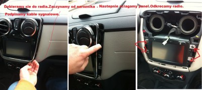

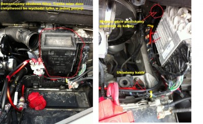

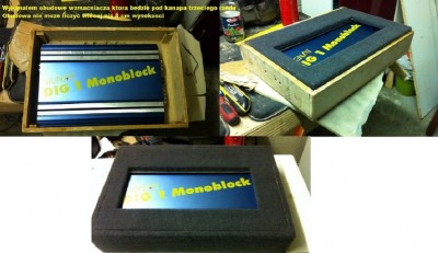

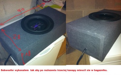

Wysłany: 2016-01-31, 17:13
No i skonczone
7 miejsc
Plik ściągnięto 40 raz(y) 225,76 KB
wersja 5 miejsc
Plik ściągnięto 38 raz(y) 144,34 KB
Plik ściągnięto 32 raz(y) 135,36 KB

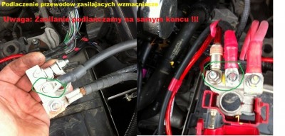

podlaczenie kabli
Plik ściągnięto 25 raz(y) 89,55 KB
Ostatnio zmieniony przez shrek 2016-01-31, 17:15, w całości zmieniany 1 raz

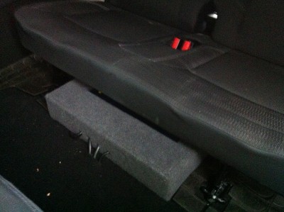

W piątek zamontowałem w serwisie Dacii subwoofer aktywny pod fotel firmy Crunch model GP800.
Serwis podłączył wzmacniacz w ten sposób, że:
- plus do plusa od akumulatora,
- minus do minusa od akumulatora,
- sterowanie/wzbudzanie wzmacniacza po stacyjce,
- sygnał od radia podawany jest przez wejścia High Input, czyli od wejść głośnikowych z radia.
Na kostce, którą wpina się do wzmacniacza (High Input) są oznaczenia Lewy +, Lewy -, Prawy +, Prawy - oraz (!) uziemienie, które zostało zmostkowane z minusem od akumulatora.
