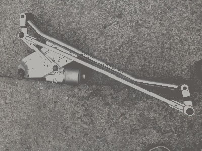

Przy okazji zimy moja Sz. Żona zapomniała o przymarzniętej do szyby wycieraczce... Po włączeniu wycieraczek ruszyła tylko jedna, a druga już nie. Objaw jest taki, że daje się teraz poruszyć ręką praktycznie bez oporu, a silniczkiem jak w instrukcji przykazali już nie..
I teraz - w manualu serwisowym napisali, że część "4" co by to nie bylo jest przy mocowaniu wycieraczki zrobiona z plastiku i żeby na nia uważać bo jest b.delikatna. Zakładam więc że to właśnie winowajca. Ale nie uśmiecha mi się jazda do serwisu i wymiana mechanizmu wycieraczek (może jeszcze razem z silniczkiem :-P ) przez :fachowca: który pójdzie na łatwiznę.. Czy może jakieś pomysły? Czy ktoś widział mechanizm wycieraczek po zdjęciu osłon - jak to wygląda i co moglo sie w nim rozkraczyć? Dzięki za wszelkie porady...

Mechanizm wycieraczki wygląda tak jak poniżej.
Pewnie pękł przegub zaznaczony na czerwono.

dokręć wycieraczkę, śrubką od góry :D chyba 13

Jak nie pomoże dokręcenie ramienia, to prawdopodobnie puścił spaw tam gdzie zaznaczył Jack/ u mnie tak było/ Wymontowanie dość łatwe.

rano sprawdziłem zamocowanie wycieraczki. Faktycznie śruba mocująca była dość luźna :oops: Na początek odkręciłem ją do końca i zdjąłem żeby zobaczyć jak wygląda mocowanie - ząbki które są na mocowaniu są prawie całkowicie starte, a w wycieraczce otwór w którym się ją mocuje jest gładki i wyślizgany. Tak ma być? czy tam też powinno być cos w rodzaju ząbków? Nie zdążyłem założyć jej dzisiaj bo Sz. Żona wyjeżdzała wcześnie do pracy, ale jutro od rana zamocuję z powrotem i zobaczę czy trzyma właściwie i czy ramię obraca się prawidłowo. Dzięki za rady ;) mam nadzieję że na tym się zakończy.

Na ośi powinny byc ząbki, otwór w ramieniu gładki, przed założenim powierzchnie musisz zrobić szorstkie/pilnik lub papier ścierny 80/ aby zapobiec slizganiu.

witam, założyłem , działa ! Dzięki za wyjaśnienia i pomoc w uniknięciu blamażu w serwisie ;) Jest jednak mały problem - pomimo dwukrotych prób cały czas nie dociska za dobrze i w związku z tym nie zbiera prawidłowo. Całe szczęście że to pasażera. Jest też jeden plus - przestała piszczeć...
