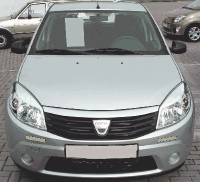

Moim zdaniem jedyne możliwe miejsce na dzienne w Sandero jest jak na fotografii. Niestety taki montaż wymaga cięcia błotnika - miejsca od środka jest dość. Gdyby nie gwarancja to bym się, ani chwili nie zastanawiał (no jeszcze trzeba by było odżałować kilka stówek - bo badziewia nie ma co zakładać).

Wg. rysunków laisara nie są.
Wysłany: 2010-08-27, 21:23
Wg. rysunku Laisara wygląda jakby to prześwit logana wynosił 25 cm - a na pewno taki duży nie jest. Prześwit logana to jakieś 15 cm, a z przodu zderzaka jeszcze mniej.
PS. Trzeba by to zmierzyć dokładnie, ale może być mniej niż wymagane 25cm.

Być może faktycznie trzeba by było je trochę przesunąć w poziomie, aby "łapały" te max 40 cm od boku pojazdu. Bardziej chodziło mi o pokazanie jedynego dostępnego miejsca montażu - przed montażem trzeba by było wszystko dokłydnie wymierzyć..

krakry to co narysowałeś jest na pewno poprawne - wszystkie odległości będą zgodne z prawem.
Tylko właśnie trzeba by zniszczyć zderzak.

Rysunki laisara są prawidłowe. Dziwnie to wygląda bo na żywo nigdy nie oglądamy samochodu w rzucie na płaszczyznę. Żeby zobaczyć koła od przodu trzeba by mieć oczy 30 cm nad podłożem.
W MCV odległości są mniej więcej takie:
- między najniższym elementem progu (tam gdzie podkłada się podnośnik) a podłożem = 21 cm (w osi słupka B),
- między dolną krawędzią zderzaka a podłożem = 25 cm (pod światłem przeciwmgielnym).
Mierzone przy średnio obciążonym tyle.

Dzisiaj przyglądnąłem się dokładnie i wymierzyłem przód Sandero. Miejsce które proponuje Jackthenight faktycznie spełnia normy wymiarowe. Myślałem, że ta dolna część kratki od chłodnicy jest za nisko - ale po wymierzeniu jest ok. Kratka zaczyna się mniej więcej na wysokości 28 cm (więc O.K.). Podobnie uwzględniając 60 cm odstępu pomiędzy światłami dziennymi zostaje w rogach kratki po jakieś 14 cm. Więc takie światełka pewnie by się znalazły. Jest jednak jeden problem. Tuż za kratką są plastikowe obudowy i te trzeba by było też ciąć - a nie wiem co jest pod spodem, czy nie zachodzą tam jakieś części np. od chłodnicy. Myślę więc że tak czy siak my właściciele Sandero nie wiele zdziałamy. Albo miejsce, które zaproponowałem w poprzednich postach i cięcie zderzaka, albo bye, bye światełka dzienne. A strzasznie się na nie napaliłem - jak na czujniki parkowania, które już są i spisują się świetnie.
