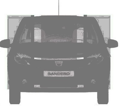

Nie można zamontować dziennych w tych miejscach - można to uczynić wyłącznie w obrębie zielonego pola.
(Ale chyba faktycznie pozostawienie przeze mnie czerwonego - które jest tylko warunkiem dodatkowym - być może jest nieco mylące, zaraz więc to poprawię w pierwszym poście).

Można Laisar zamontować - dotykają tych 40cm od krawędzi auta.
Te pole zielone powinno być trochę szersze :
A wtedy już to miejsce jest zgodne ze wszystkimi wymiarami.

Jeżeli rzeczywiście by tak było, to wtedy owszem, oczywiście można je w ten sposób zamontować - ale powyżej widzę tylko, że kol. krakry1 wymierzył szerokości kratki jako:
600 + (2 x 140) = 880 mm
No to niech będzie nawet 900 mm - tyle że szerokość Sandero wynosi bez lusterek 1746 mm, tzn. że brzeg kratki zaczyna się:
(1746 - 900) / 2 = 423 mm
Pozostaje więc kwestia, jaka jest tolerancja - bo ja wiem, że to nie apteka, ale też 2 cm to nie jest tak zupełnie nic i w razie poważnych kłopotów ktoś się może jednak przyczepić ("kasa, misiu, kasa"...) /:

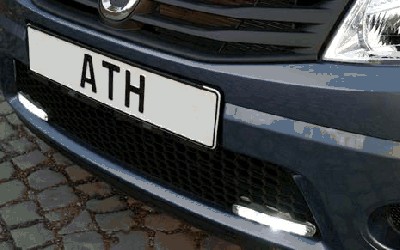

Tu chyba są tak zamontowywane, jak piszecie:
http://www.koreanstyling....ath=28_376_1036

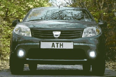

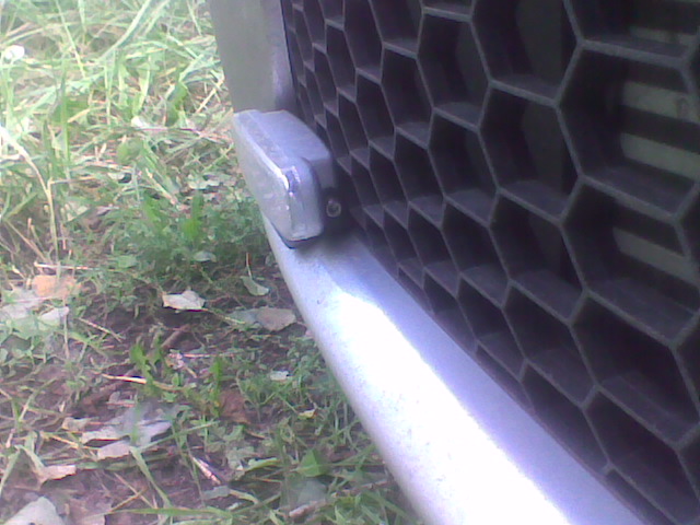

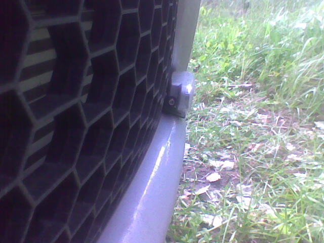

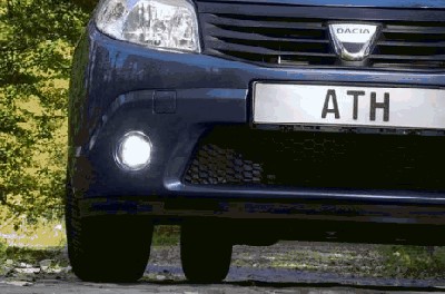

Strasznie się na te światła napaliłem, więc drążę dalej temat. Znalazłem dzisiaj takie fotki.
(Co do tych przy chłodnicy to zgadzam się z Laisarem, że chyba jednak nie "łapią" się w wymiarze: max 40 cm od boku obrysu pojazdu).
Miejsce przy chłodnicy - 2
Plik ściągnięto 216 raz(y) 23,33 KB
Miejsce przy chłodnicy - 1
Plik ściągnięto 232 raz(y) 30,83 KB
W miejsce przeciw mgłowych - 1
Plik ściągnięto 203 raz(y) 28,29 KB
W miejsce przeciw mgłowych - 2
Plik ściągnięto 43355 raz(y) 34,89 KB
Ostatnio zmieniony przez laisar 2010-10-08, 23:21, w całości zmieniany 1 raz

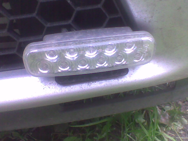

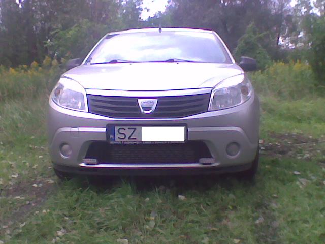

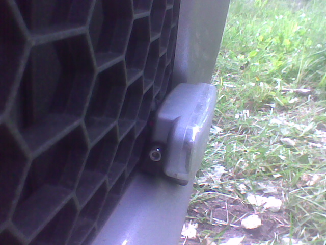

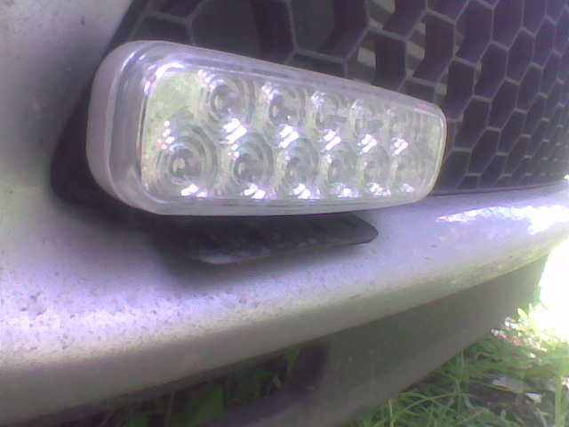

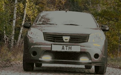

u mnie po porawka wyglada to tak, no i co ważniejsze teraz jest zgodnie z przepisami a serwis troche się ob...ł, bo niby jako pierwszy wróciłem bo oni cały czas montuja tak jak wczesniej miałem, ale rozwalili mnie tekstem że kiedyś zakładali lampki bez homologacji a natretni klienci wracali jak bumerangi ;)
dokładka fotek
Plik ściągnięto 15869 raz(y) 95,93 KB
Plik ściągnięto 15863 raz(y) 96,55 KB
Plik ściągnięto 15875 raz(y) 68,23 KB
Plik ściągnięto 15865 raz(y) 93,01 KB
Plik ściągnięto 15886 raz(y) 69,17 KB
Plik ściągnięto 15945 raz(y) 41,36 KB
