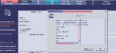

Wysłany: 2010-11-14, 08:11   Regulacja wolnych obrotów DDT 2000
Mam kabelek i program DDT 2000.
W jaki sposób zmieniać obroty silnika na biegu jałowym , gdzie dokładnie , w jaki sposób.
Proszę o szczegółową instrukcję bo jestem z oporny na wiedzę.

Potrzebne informacje znajdziesz tu:
http://www.daciaklub.pl/f...er=asc&start=30
Trzeba tylko zmienić sterownik silnika bo u ciebie jest silnik 1.6 , a nie jak opisywany 1.4 .
Aby go znaleźć wystarczy w oknie wyboru wybrać: "DACIA : x90 - Logan" i następnie kliknąć i ikonę LORNETKI z opisem ALL .
Jeśli jesteś prawidłowo połączony z autem to program przeskanuje moduły i z prawej strony wyświetli Ci informacje.
