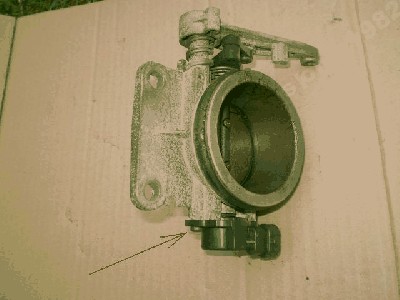

jackthenight napisał/a:
Nie wiem jak wygląda przepustnica w 16v, ale może możesz zmienić kąt przez inne ustawienie przepustnicy - może trzeba ją lekko obrócić aby zmenić kąt.
fotka zapożyczona
________________________
pozdrawiam Voytexg
Ostatnio zmieniony przez voytexg 2010-12-12, 01:27, w całości zmieniany 1 raz
Wysłany: 2010-12-12, 14:40
A tą śrubę, którą zaznaczyłem na zdjęciu również odkręcałeś ?
Czyli, czy wyciągałeś potencjometr przepustnicy ?
Bo jeśli tej śruby nie ruszałeś, to kąta przepustnicy nie zmieniłeś i nie ma co się dalej tym kątem zamartwiać.
Plik ściągnięto 345 raz(y) 34,85 KB

nie ruszałem tego :(
tak jak jest widoczne na fotce, tak wymontowałem spryskałem preparatem w spreyu wyczyściłem ruszając tą klapką i zamontowałem
