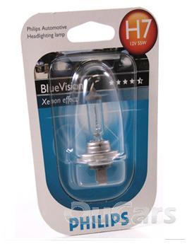

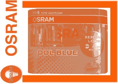

A co myślicie o żarówkach typu PHILIPS H4 Blue Vision Xenon effect Żarówki 4000 K ??
http://moto.allegro.pl/za...1388590476.html
Tańsze, mniej kłopotliwe (instalacja), wygląda dobrze (przynajmniej moim zdaniem)... Prawie jak Xenon... Prawie robi wielką różnicę?? :lol:

Wysłany: 2011-01-03, 19:31
bartek napisał/a:
Nie, nawet nie prawie. :) Jak już pracowicie napisałem, lampy HID to trochę inna bajka. Ale można, czemu nie, jeśli poprawi Ci to humor. ;) Weź tylko pod uwagę, że te wszystkie wynalazki typu Cool Blue, Night Breaker, Silverstar i inne I'm Batman mogą mieć obniżoną trwałość na korzyść fajności/mocy świecenia. O ile koszty to nie problem (właśnie kupiłem Silverstar + Cool Blue pozycyjne :), o tyle może być trochę upierdliwa wymiana jak już się spalą, bo nie dość, że prawdopodobnie spalą się wcześniej niż normalne, to jeszcze potem będzie zabawa z szukaniem i dobieraniem takiej samej. Ale cóż, takie są koszty urody. :]

Wysłany: 2011-01-03, 19:36
A Duster ma H-4?
48piotr
esdziewiaty
Marka: Mercedes-Benz
Model: GLK
Silnik: 220 CDI 4Matic
Dołączył: 13 Sie 2010
Posty: 619
Wysłany: 2011-01-03, 19:38
H7 mijania i H7 drogowe.
48piotr
Model: DUSTER 4x2
Dołączył: 16 Lis 2010
Posty: 731
Skąd: Puławy
Wysłany: 2011-01-03, 19:44
H7 / H1
