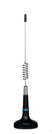

Postanowiłem zakupić drugie CB radio aby nie musieć za każdym razem przenosić ALANA 48 z auta służbowego.
Skusiła mnie informacja, że to radyjko jest na bazie UNIDENA, którego posiadałem wcześniej i byłem z niego bardzo zadowolony.
Dodatkowym atutem była cena więc zaryzykowałem i zakupiłem coś takiego:
http://allegro.pl/cb-radi...1576060620.html
Radio sprawdziłem wracając z Wrocławia do domu na antenie Midland 165cm ( mam ją już z 6 lat, obecnie ma nową podstawę magnetyczną i nowiutki przewód ) oraz w Lublinie na zamontowanej na stałe na VW T5 MAGNUM 165 cm.
W obu przypadkach radyjko spisywało się bardzo dobrze.
Uważam, że przy tej cenie i dobrych parametrach jest to radyjko warte polecenia zwłaszcza początkującym.
yarocz
Model: Logan MCV, Duster
Silnik: 1,6 MPI; 1,6 + LPG
Rocznik: 2007, 2017
Dołączył: 09 Paź 2008
Posty: 459
Skąd: Nowy Krępiec
Wysłany: 2011-04-24, 20:33
Dziś trasa Lublin-Biała Podlaska.
Dalsze testy CB radia CANVA ale z anteną GEORGIA 874 ( tylko 29 cm ).
Oczywiście antenę koniecznie trzeba zestroić.
W przeciwnym razie możemy nie być słyszalni.
Rezultaty zaskoczyły mnie bardzo pozytywnie. Rozmawiałem z kolegą oddalonym o 5km.
Antenę kupiłem tutaj:
http://allegro.pl/cb-ante...1570887753.html
GEORGIA 874
Plik ściągnięto 18421 raz(y) 5,76 KB
