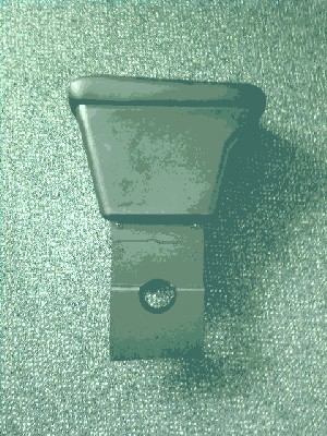

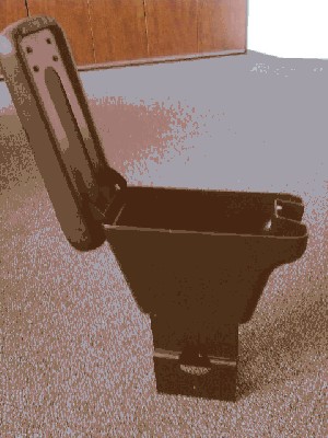

przyjechanego mogę zrobić już :) nop
z zamontowanym może być gorzej, gdyż większość płci przeciwnej do Was nie ma zmysłu technicznego ( zaliczam się zdecydowanie do tej większości ) ale obiecuję, że jak zamontuję, lub ktoś mi zamontuje to obfotografuję i wrzucę tutaj ( pytanie tylko, czy będę potrafić, ale to już insza inszość )
środek
Plik ściągnięto 363 raz(y) 32,45 KB
otwarty
Plik ściągnięto 319 raz(y) 44,81 KB
podłokietnik
Plik ściągnięto 280 raz(y) 83,53 KB

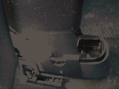

Ja przejechałem z moim nowym nabytkiem 40 km :-( ,niestety musiałem go lekko przerobić,napiszę dlaczego:
1) za wysoko ustawiony względem gałki biegów
2)bardzo utrudniona obsługa hamulca ręcznego
Odkręciłem te cztery śrubki ,trzymające nogi podłokietnika ,skróciłem je 2,5 cm ,zrobiłem nowe otwory ,zmontowałem.Po tej amputacji podłokietnik obniżył się,stał się stabilniejszy
,gałka biegów jest teraz lekko wyżej poduszki podłokietnika,poprzednio ręka musiała być pod skosem,wcale to nie było przyjemne ,hamulec wygodniej się obsługuje,przejechałem przetestowałem,teraz mi nie przeszkadza.Jest to tylko moje odczucie,każdy musi sprawdzić osobiście (mój wzrost to 182 cm) :-D
mausi64 przepraszam ,ale pożyczyłem Twoje foto.
Plik ściągnięto 252 raz(y) 122,27 KB

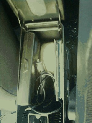

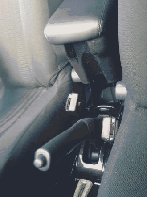

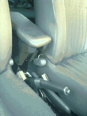

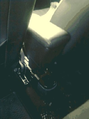

nie ma sprawy; nie gniewam się - w urzędzie patentowym nie zastrzegałam wzoru; zaraz wrzucam zamontowany :)
przepraszam za jakość zdjęć, ale mam nadzieję, że można się zorientować, o co chodzi :)
Plik ściągnięto 468 raz(y) 17,03 KB
miejsca sporo, zmieściło się parę płyt, okulary w futerale, radio w futerale i ładowarka do navi
Plik ściągnięto 327 raz(y) 20,3 KB
to najgorszej jakości, ale może widać, gdzie są śrubki i jak to "siedzi"
Plik ściągnięto 370 raz(y) 18,33 KB
Plik ściągnięto 329 raz(y) 14,07 KB
Plik ściągnięto 284 raz(y) 20,4 KB

Tak patrzę na te Twoje fotki,wygląda na to że fotel dałaś bardzo do przodu,czy ten podłokietnik spełnia swoje zadanie :?: A teraz się dopatrzyłem,założyłaś go bardzo na tyle,zakryłaś stojak na butelkę :-D , ale dostęp do pasów masz lepszy :-D
ano, przesunięty do przodu fotel, bo mam posturę z gatunku: "małe jest piękne" czyli 155 w kapeluszu i na obcasach; a co za tym idzie - krótkie nóżki :lol: myślę, że zdaje egzamin; mam wąską torebkę typu jamnik - akurat się tam mieści ;-)
a że stojak na butelkę z tyłu zasłonięty ? cóż, nawet nie zwróciłam na to uwagi; może dlatego, że nie chciałabym, aby pasażerowie z tyłu stawiali tam jakieś butelki z jakimiś płynami :-/ jeszcze nie dokręcą, ja zahamuję i cały płyn się wyleje ... a tak, nie ma takiej możliwości; jak ktoś chce, może się napić na postoju - zawsze mogę się zatrzymać :mrgreen:
sąsiada poszukam - może się jakiś trafi :mrgreen:

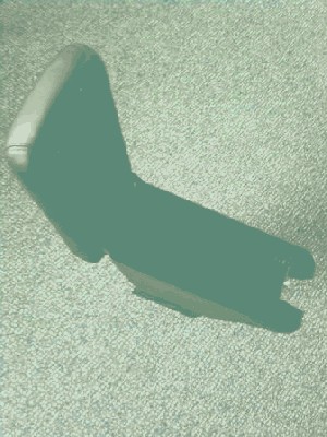

Sugeruje uzyc bezbarwnego dwuskladnikowego poxypolu. Troszke mnie zmartwil watek pekajacych oryginalnych podlokietnikow. Moze warto jednak kupic tanszy zamiennik ?
http://allegro.pl/podloki...1430428659.html
np ?
Plik ściągnięto 330 raz(y) 32,26 KB
Ostatnio zmieniony przez mekintosz 2011-02-04, 23:07, w całości zmieniany 1 raz

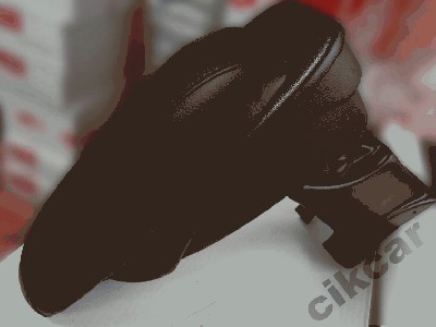

Czołem Panie i Panowie,
Od jakiegoś czasu chodzi za mną myśl o kupnie podłokietnika.
Poszukiwania zacząłem od... allegro.
I znalazłem takiego oto potwora:
podłokietnik
Festyn jakich mało, ten srebrny badziewny okrągły... zaaaaraaaaz zaraz... ależ to podobne do otworu nawiewu w Daćce :lol:
A teraz na poważnie - ktoś ma jakiś podłokietnik, który w Sandi będzie ładnie wyglądał?
Oryginalny jak mniemam kosztuje swoje, a szkoda mi pieniędzy na coś, co być może zdemontuję po paru dniach jazdy

Moim zdaniem to za bardzo przesłoni ręczny ... poza tym pytanie jak na szerokość, bo u mnie w oryginalnym akcesorium mocowanie pasów i tak się o niego ociera.
