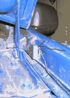

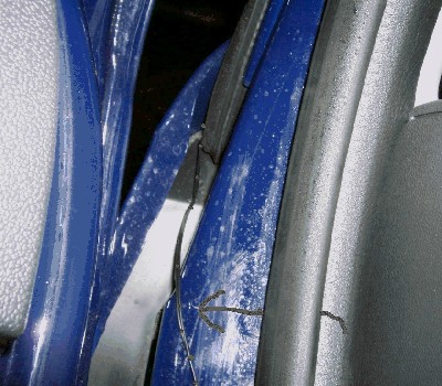

Wykorzystałem istniejące szczeliny ,kabel przechodzi pod pulpitem(nic nie trzeba odkręcać),w kierunku komory silnikowej, dostałem się pod uszczelką drzwi przednich(trzeba ją podnieść i delikatnie przełożyć kabel pod nią i docisnąć ) ,pokazałem to na szybko na foto,następnie do góry,dalej zrobię fotki to zaznaczę miejsce. :-D Uwaga kabel czujnika musi mieć długość ok.3m

Dalej wyjaśniam :-D
