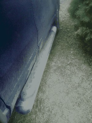

W pracy mgr P.N. Krishnani "CFD Study of Drag Reduction of Generic Sport Utility Vehicle", CSU, Sacramento 2009, znalazłem następujący wyciąg z danych z badań doświadczalnych dotyczących przyrostu oporu na skutek dodawania różnych akcesoriów (mniej lub bardziej przydatnych).
Dane mają charakter orientacyjny, dotyczą badań L-R Freelandera 2, rzędy wielkości powinny się zgadzać:
"kangur" +0,007...0,01
osłony na reflektory: +0,004...0,006
chrapy ("snorkel"): +0,065
Na uwagę zasługuje (i jest dla mnie zaskoczeniem), że stopnie boczne mogą powodować redukcję oporu auta.
Wynika to zapewne stąd, że ograniczają przepływ przez tylne nadkole i porządkuje struktury wirowe za nadkolem przednim (a i zapewne drzwi się mniej otrzaskają błockiem )

Eplus, no mamy wniosek: musimy sobie fundnąć takie "bajeranckie" stopnie z inox'u,
koniecznie z gumowymi nakładkami, iżby się "Mamusia" czasem nie poślizgnęła, jak się będzie spieszyła!
Może Inspektor Gadżet jakieś po przystępnej cenie znajdzie ?
stopień.jpg stopień w C-RV, aż trudno uwierzyć, że coś takiego może redukować Cx

Orurowanie, stopnie - fajnie, tylko, jak auto jest naprawdę na ramie. Bo w konstrukcji samonośnej wywala się 4 dziurki w blasze - i na tym to się ma trzymać?
A co do mód aeronautycznych, to spieszę donieść, że płaty o zmienny skosie są od paru ładnych sezonów passe (gwoli ścisłości: zmienną geometrię masz także wtedy, gdy stosujesz klapy i sloty: zmienia się kształt profilu)
eplus napisał/a:
No właśnie dlatego podpiąłem fotkę CR-V ponieważ to też jest nadwozie samonośne, a i prześwit nie powala. L-R Freelander też jest samonośny. Chya, że... mają przewidziane konstrukcyjnie wzmocnienia w płycie podłogowej.
I tak się zastawiałem czemu służy orurowanie w DD właśnie z racji typu nadwozia. Zmniejszeniu kąta rampowego ?
Natomiast sprawę zaskakującego działania stopni bocznych na aerodynamikę podałem jako ciekawostkę przyrodniczą: w aerodynamice brył nieopływowych, a takimi są i będą samochody takie zaskakując efekty dają często zmiany sprzeczne
