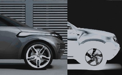

Czyli noga powinna być uderzona możliwie nisko kolana, ergo kurtyna zderzaka rozbudowana bardziej w dół: to oczywiście zmniejsza nasz ukochany kąt natarcia (i poprawia aerodynamikę) który już okazał się dla mnie sporą wartością.
Przed właściwą strukturą zderzaka dać np wypełniacz ulowy, lub piankowy)
Co do krawędzi natarcia klapy, to można by ją wyoblić i i opuścić nieco niżej (kosztem tej górne,zaślepianej części wlotu powietrza)
Zaraz, zaraz tak było na początku, teraz... patrz załącznik
Liczyłem, na to że "mięsistość" klapy poza względami stylizacyjnymi wynika z zastosowania struktury deformowanej, na okoliczność spotkania z pieszym. A tu nic z tego...
P.S.:
Krtku, co do wyoblonego klina: sprawdziłem na Grand Scenicu kolegi: ja bym w nim jak raz przyrżnął głową w szybę.
duster_zderzaki.jpg Dałoby się zrobić

W poprzednim poście (niewielkim) chciałem wskazać, na to, że Dacia już miała rozwiązanie (vide: "pyszczek" DD-C po lewej stronie mojego fotomontażu)która poprawiałaby 2 w jednym: i bezpieczeństwo pieszych i aerodynamikę.
No ale po co to? W końcu to tylko Dacia na nie Renault/Nissan
Dla zachowania kąta rampowego można by podciąć lekko dolną kurtynę.I byłoby OK
