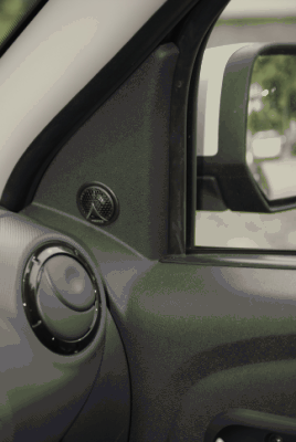

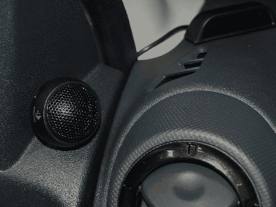

Są trzy rzeczy w Dusterze, za które ktoś w Renault powinien się smażyć w piekle:
- "roleta" bagażnika
- usytuowanie przycisków otwierania tylnych okien
- oraz brak przewidzianej lokalizacji na głośniki wysokotonowe
Słuchanie muzyki w aucie - szczególnie tak głośnym jak Duster - z małych głośniczków usytuowanych gdzieś poniżej kolan nie jest żadną przyjemnością, stąd już w chwili podjęcia decyzji o kupnie tego auta ustaliłem sam ze sobą, że tweetery w nim będą, choć nie wiedziałem jeszcze jak ten problem rozwiązać.
Sprawa okazała się prostsza niż przewidywałem, choć na serwis (Auto Compol w Poznaniu/Luboniu) nie mogłem liczyć - powiedzieli, że nie zamontują. Pojechałem więc do profesjonalnego Car Audio (gwiżdżąc na ewentualne zgrzyty ze złamaniem warunków gwarancji), gdzie zamontowali mi taki zestaw, jaki sobie wybrałem. A jest to:
Radio Kenwood (650 zł)
głośniki przód: Helix (290 zł)
głośniki tył: JBL (150 zł)
montaż: 125 zł
Łącznie: 1215 zł.
Czyli taniej, niż orginalne brzęczydła, choć tutaj brakuje niestety zdalnego sterowania. Co ciekawe, aby zamontować tweetery nie trzeba było zdejmować boczków drzwi, a montaż jest na śruby. Takie czary mary starego fachowca.
Całość gra bardzo przyzwoicie, przy większych obrotach silnika nie gubi tonów wysokich, choć z uwagi na bardzo małe głośniki podczas jazdy brakuje basu. I już wiem, że jak tylko skończy się gwarancja, przeciągam kable do bagażnika, montuję aktywny subwoofer (taki, który nie wymaga wzmacniacza) i osiągam pełnię szczęścia.

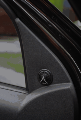

Pochwalę się tylko montażem głośników w Duster. Głośniki Hertz z twitterami 13-ki kupione w wawie wraz z montażem. Montaż bez rozbierania drzwi. Mam nadzieję że komuś się przyda.
Drzwi kierowcy
Plik ściągnięto 257 raz(y) 168,91 KB
Drzwi pasażera
Plik ściągnięto 221 raz(y) 163,12 KB
Pomógł: 36 razy
Posty: 4285
Wysłany: 2011-07-21, 20:53
Moj pomysł ktos podkradł ;-) Byłes przy montazu ? Czy tylko wywiercili otwor na syczek a przewod puscili łapiąc go na dole kolo głośnika ? Jak zamocowali zwrotniczki ? PS> Jaki model hertza ?
