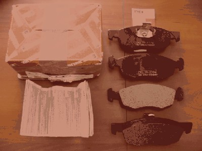

Oryginalnie miałem renault klocuszki. Teraz na tych Motrio jakoś inaczej się hamuje, miękko, jakby tak mniej gwałtownie, trzeba mocniej nacisnąć hamulec by autko wyraźniej zwolniło. Nie odczuwam tego jako wady ale zauważam różnice. Wydaje mi się, że pedał wyżej szybciej reaguje. Ile km trzeba by się to wszystko ułożyło ( klocki do tarczy ) ?
Wysłany: 2011-04-11, 07:26
- to, że pedał jest teraz wyżej to jest normalne, okładziny są grubsze tym samym "skok" klocków jest mniejszy natomiast wszystko ułoży się w ciągu kilku dni w zależności od intensywności używania samochodu (hamulców) ...

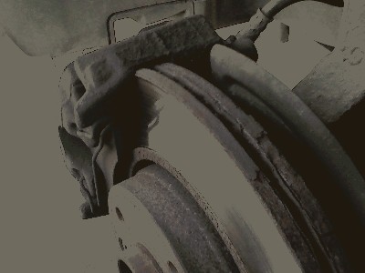

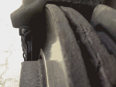

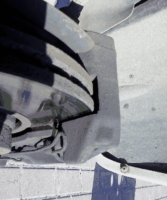

dowiedziałem się, że mam klocki zużyte w 90% - trochę się zdiwiłem, po 10.000km temu miały jeszcze 8mm okładziny...
...dziś wymieniałem koła na letnie - okazało się, że klocki mają jeszcze 5mm okładziny - więc chyba lekka przesada, że są do wymiany
Czy tak wyglądają klocki hamulcowe zużyte w 90%??
...za to tarcze zostały ocenione, że są OK.

Andrzej napisał/a:
Tak całkiem szczerze to za wiele nie widać (; ale w sumie to i tak nieistotne - co zmierzone, to zmierzone. Ciekawe czy w ASO też to robią, czy oceniają wyłącznie "na oko"?
Niemniej jednak, o ile ASO na pewno nie żałują tego, że jest okazja do zarobku, to ja pomyślałem jeszcze o jednej kwestii, którą być może biorą pod uwagę (a przynajmniej chciałbym, żeby tak było - skoro nawet ja na to wpadłem) - że w przypadku bardzo, bardzo awaryjnego hamowania (z prędkości ekspresowo-autostradowych) mocno zużyte klocki może są mimo wszystko gorsze, nawet jeżeli teoretycznie wciąż mieszczą się w normie?
Wyjeżdżenie paliwa z baku do ostatniej ćwiartki litra też w końcu takie najrozsądniejsze nie jest, a jak słusznie pisze kol. DrOzda - ile ostatecznie można realnie "oszczędzić" na tych 2-3 mm klocka, zwłaszcza w porównaniu z potencjalnym (nie)bezpieczeństwem?
Natomiast na pewno nie zaszkodzi - choćby od czasu do czasu - samodzielne kontrolowanie stanu różnych elementów auta, nawet jeśli tylko pod wpływem niepełnego zaufania do ASO... (;

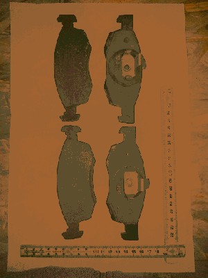

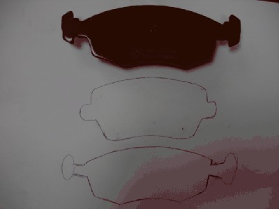

Zgadza się, są inne :evil: Naciąłem się kupując klocki takie jak do Doblo bo tak kilka osób radziło na forum w tym temacie ale już teraz są posty usunięte - kupiłem dokładnie te z allegro, które ktoś mi poradził i podał linka. Dziś patrzę że nie pasują ( już druga moja pomyłka z klockami ). Pytanie do TAXI AIRPORT: znalazłeś już pasujące zamienniki ?
Ja dzisiaj odrysowałem te oryginalne ( na środku na zdjęciu ), na dole odrysowane te od Doblo, na górze oryginalne od Doblo. Załączam zdjęcie. Nie zmierzyłem tych oryginalnych niestety, ale widać różnice że są krótsze i szersze.

Zmierzyłem to odrysowanie to wyszła mi długość ok. 12cm a szerokość 5,5cm. Odejmiując kilka mm bo to odrysowanie długopisem to zgadzają sięwymiary z tym co na zdjęciu.
Tańsza opcja: http://allegro.pl/klocki-...1576697705.html
