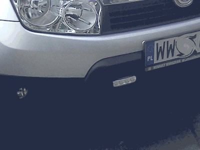

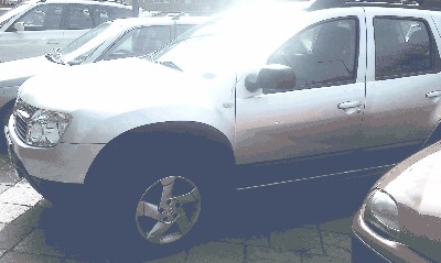

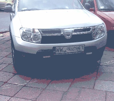

Wysłany: 2011-04-27, 10:27   Duster z dziennymi
Zaobserwowałem Dustera na LED' owych światłach do jazdy dziennej. W ruchu wyglądał bardzo fajnie. Zdjęcia udało mi się zrobić na postoju.... :mrgreen: ;-)
Wydaje mi się, że jeśli ktoś nie chce rezygnować ze świateł przeciwmgłowych to jest to dość optymalne rozwiązanie. (pomijając montaż orurowania, ale to są większe koszty i nie każdemu się spodoba :-P )
Plik ściągnięto 306 raz(y) 233,14 KB
Plik ściągnięto 203 raz(y) 249,28 KB
Plik ściągnięto 217 raz(y) 243,96 KB
Piszę poprawnie po polsku!
www.priam.com.pl
Wysłany: 2011-04-27, 10:32
tylko czy są prawidłowo zamontowane :?:

Wysłany: 2011-04-27, 10:41
maciek napisał/a:
Z tego co napisałeś tu: http://www.daciaklub.pl/f...p?p=74721#74721 , bądź laisar na tym zdjęciu:
to chyba nie za bardzo... Ale to nie mój samochód, nie mi to oceniać, widziałem że jeździło... :-P
